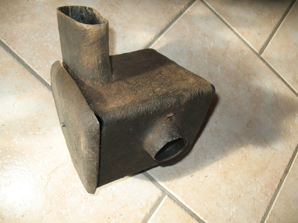

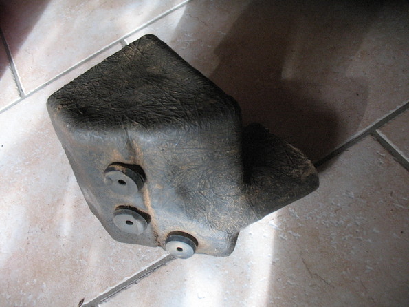

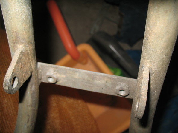

la base fait 35 mm

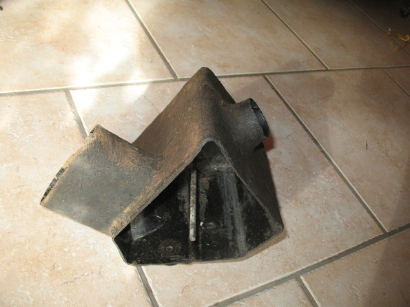

Des photos de la boite a air:
Identique sur Okapi et Elan de 1973 et 74 pas d'autre model avec cette boite, a ma connaissance...

si tu peux me donner la largeur de la base d'une patte je serais plus proche de l'origine et aurais tu une photo de la boite a air , sais tu si elle est commune a d'autres modeles.......

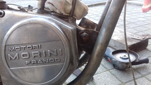

Si tu fait des soudures avec le moteur en position enlève toutes les bobines d'allumage. ;)

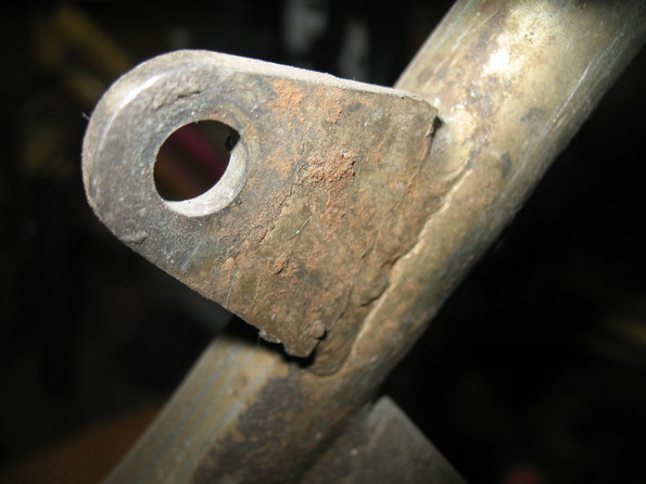

deux photos des fixations
si tu veux plus de détail sur les dimensions n'hésite pas...
tu as une mob assez rare (entre 350 et 500 exemplaires)

merci encore pour le tuyau en or la roue est commandée,j ai attaqué la fabrication des pattes moteur absentes les soudures vont etre chiantes les fixations sont toutes decalées en bord de tube(doit y avoir une raison?)

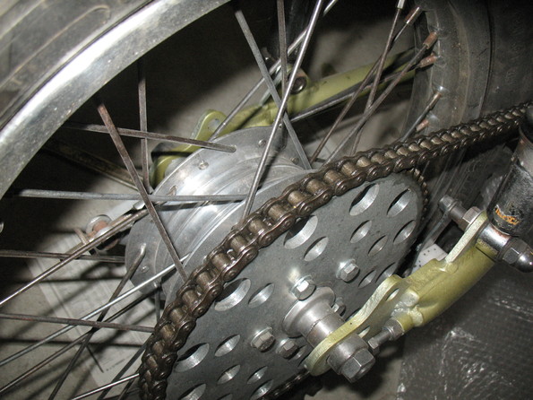

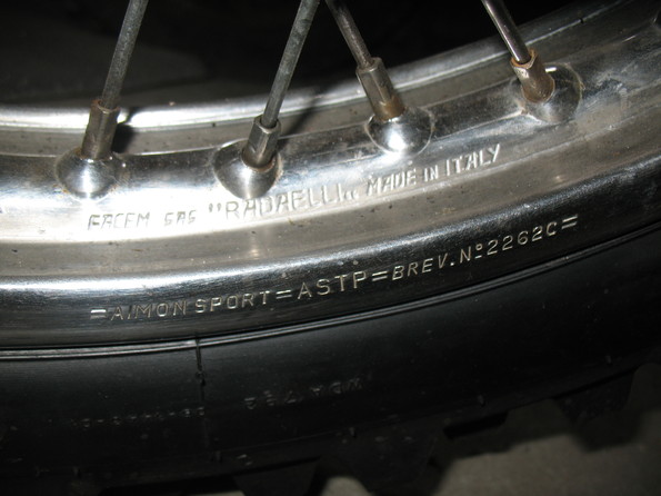

Jante d'origine Radaelli aimon sport

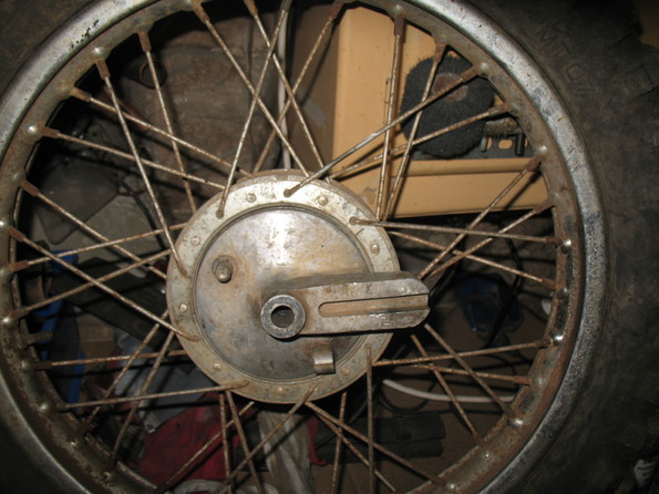

et le moyeu c'est ça:
il y a une roue a vendre en ce moment sur eBay,108 euros avec le port

ma bps etait montée avec du grimeca mais je crois que c'etait une option surl'elan
l'okapi "économique" devait etre (je pense ) monter en campagnolo
il faudrait chercher ds le cyclo
j'ai un moyeu grimeca faut que je regarde sa largeur car il y a plusieurs modèle
je suis pas la la semaine prochaine des que je rentre je te tiens au courant

je reviens vers toi pour savoir si tu aurais une idée pour trouver une roue arriere pour mon okapi ( une roue d elan est plus courante)pour le moment j ai une vieille roue de dtmx mais a part le diametre rien ne va :D

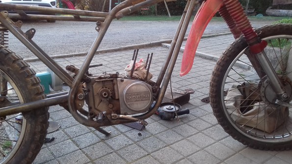

de la feuille d'alu ou de cuivre recuit fait l'affaire
j'ai au moins la moities de mes motos qui marche ainsi
c'est bien ça avance
rodrigues
Messages : 26
Enregistré le : 22 déc. 2016 08:19
Message par rodrigues »

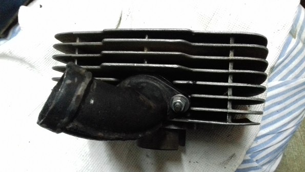

beau travail...dans les regles !!! j"en suis loin ,une bride d 'échappement de dtmx s'adapte bien au cylindre avec des coudes grand angle au dessus ça devrait marcher par contre plus de joint de culasse chez 50gp....
