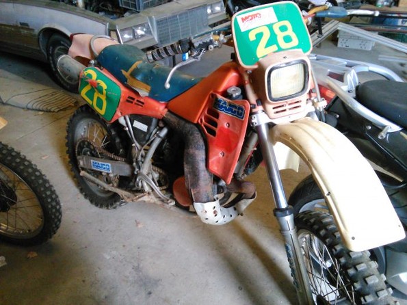

Mon embrayage est ok....mais parceque l'ançien proprio a rallongé la came ,et je pense que ça joue aussi .
Le kit déco c'est mon "faiseur" et j'avais payé dans les 60e avec les fdp , y'a tout m^me les "champon de france 86 " , la photo éclaircie la couleur mais le bleu est un bleu france .
j'ai déja passé bcp de temps dessus , rien que pour les jantes je dois être a plus de 20 h entre la reprise par soudure des petits impacts , et le polissage en passant par le 400/600/800/1000 et pate a polir . Il me manque un seul rayon de roue arriére pour zinguer les piéces ...sinon 80 e le jeu de rayons et je crois que c'est ce que je vais faire et je changerai les avant même s'lls sont en bon état et qu'en général je préfére garder le plus possible les piéces d'origines. Je suis entrain de refaire les freins etla ça coince pour les piéces .
la c'est quand je l'ai eu
