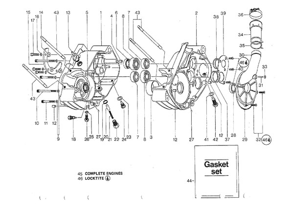

Pour la vis du carter pompe, elle se trouve à l'avant du moteur en dessous. Normalement, c'est une vis à tête hexagonale de 13. Elle est prévue pour être retirée et permettre de la remplacer par un pion afin de bloquer le vilebrequin au point mort haut. C'est la vis repère 26 sur ce plan:

je vais jeter un oeil à la vis du carter pompe, ou est il exactement?
merci pour la doc, très interessant et utile, je ne savais s même pas que le moteur est a disque rotatif...

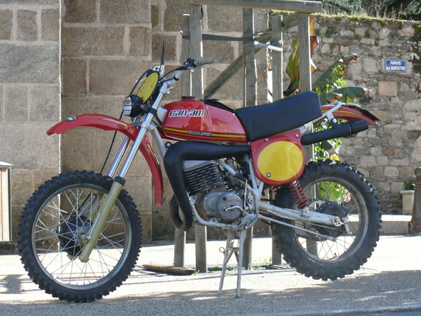

c'est la tienne en photo je suppose?

Je suis allé voir sur ton sujet "présentation". Elle est superbe, ta Can-Am. Il s'agit d'une 125 Qualifier 1 1977/78. Elle est sensiblement conforme à son état d'origine, mis à part le graissage séparé qui a été retiré (De toute façon, le carter SWM n'est pas compatible avec, mais c'est probablement suite à un bris du carter d'origine), et la plaque phare. Perso, je ne ferai pas grand chose dessus, un petit rafraichissement des plaques latérales, et des autocollants neufs, et j'essaierais de remettre le phare et sa plaque en conformité avec l'origine.
