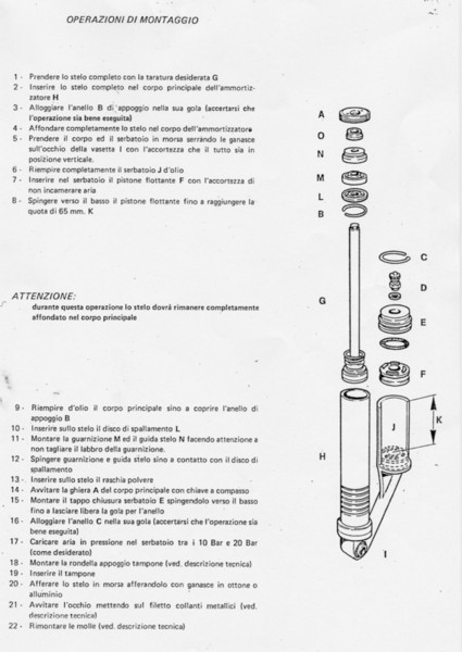

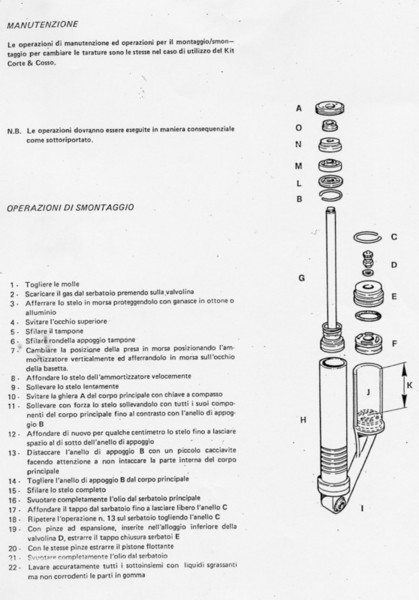

Schéma de Corte Cosso : si un aimable modo parlant italien veut bien te traduire, moi pas parler italiano !

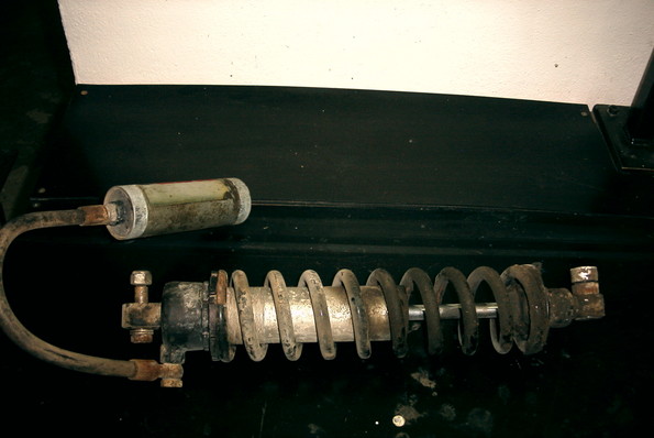

je suis allé faire un tour sur le site de JPC dédié aux Suzuki
l'article sur la réfection des amortos est impressionnant!
je ne pense pas arriver à ça, mais on va essayer
pour info l'ami Garnaga a fait changer les tiges de 10 mm pour du 12mm sur les siens
motos actuelles : aprilia 80 RX, Honda HM 250 CRFX
fredrx8072
Messages : 136
Enregistré le : 17 janv. 2009 10:33
Localisation : Sarthe
Message par fredrx8072 »
comment faire pour purger l'huile
du côté des bonbonnes ce ne doit être que de l'air, il y a des valves par lesquelles on peut ajouter de la pression, c'est ce que je faisais y a longtemps quand ils étaient encore en état...
je ne vois pas d'autre sortie... ou alors il faut faire couler le long des tiges?
merc
Messages : 3835
Oui, mais il faut purger l'huile si tu veux enfoncer la pièce noirâtre. Faire faire trempette avec WD 40 et il faut taper assez fort pour que celà s'enfonce ! Mais gare à ne pas abimer la tige et la pièce !
fredrx8072
Messages : 136
ils fuient l'huile à plein et on peut enfoncer les tiges sans problème, il ne doit plus y avoir de pression depuis longtemps....
A tu dépressurisé ton amortisseur ?
fredrx8072
Messages : 136
c'est du côté du corps de l'amortisseur dans lequel s'enfonce la tige
je n'arrive pas à sortir le clip et je crains d'âbimer le tour
j'ai bien vu la pièce sombre traversée par la tige, mais je n'arrive pas à l'enfoncer, elle semble bloquée
merci pour les infos
