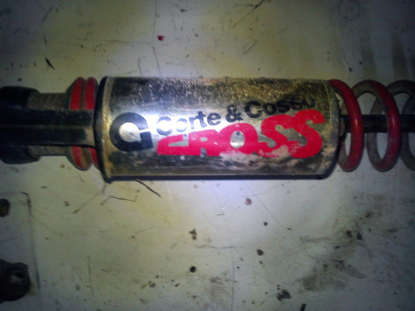

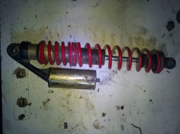

je voudrai refair més amortiseur corté cosso mais je ne sais pas se qu'il me fau comme kit joint, il meusure 400 mm entre les axes, la tige meusur 12 mm de diamétre et le cylindre 40 mm de diamétre.

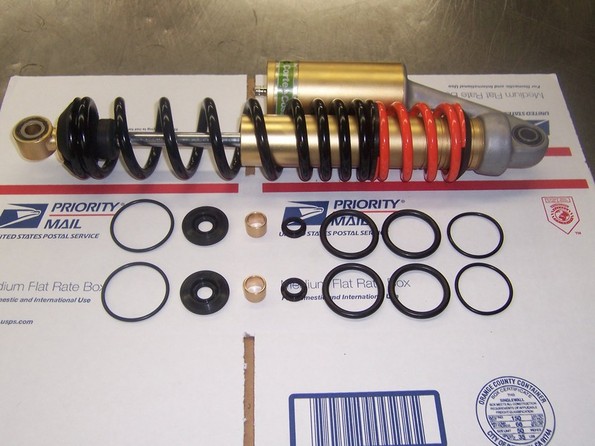

Nouvelle source de kit pour refaire des Corte Cosso :
http://www.vintagemx.us/cgi-bin/largeph ... FaA6K8Nfxr

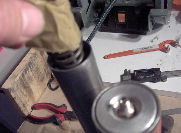

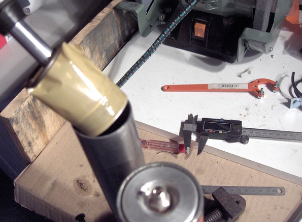

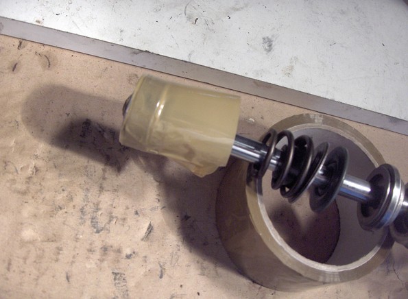

donc voili l'astuce
entourer et serrer le joint plat sur le piston avec du ruban adhésif, colle vers ''l'extérieur'' :D
mettre de l'huile sur la colle, emmancher le truc, plouich :cool:
tirer sur le ruban qui vient tout seul et hop :lol: :lol:
capito ??? :P :P
vont impeccables sur swoumette, doux comme j'aime :hehe: :cool:

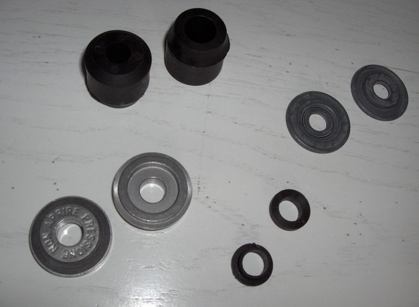

photo du kit.
J'ai fait rajouter les tampons
:cool:
