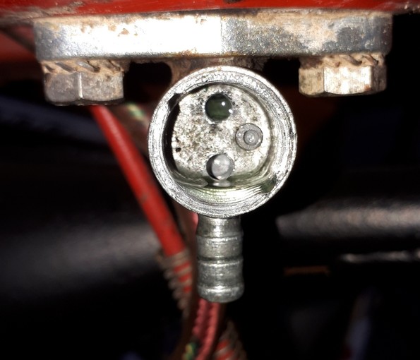

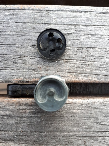

Aujourd'hui j'ai l'essence qui ne sort plus du robinet du réservoir de la RC50.
Petit démontage de la vanne et... le joint a l'air KO, il doit tourner un peu avec la vanne!
Sur le robinet fixé au réservoir, il y a:
- en haut le trou qui communique avec le réservoir
- en dessous, le trou qui va vers le branchement du tuyau vers le carbu
- à droite, un petit insert débordant permettant de maintenir en place (sans qu'il ne tourne) le caoutchouc judicieusement perforé.
- la vanne vient créer un canal d'écoulement entre le trou du dessus et du dessous.
Je pense pouvoir refaire le joint dans du caoutchouc avec des emporte-pièces aux bons diamètres que je dois encore mesurer (c'est pour demain :))
Je vous tiendrai au courant.
Si vous avez de l'expérience dans ce sujet... je suis amateur de vos bons conseils.

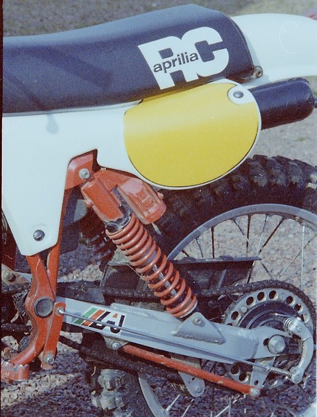

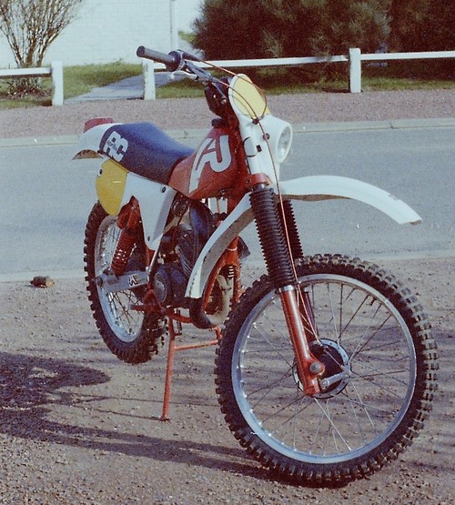

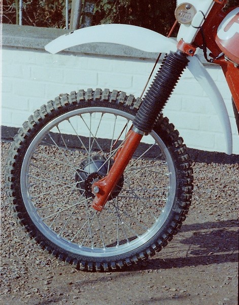

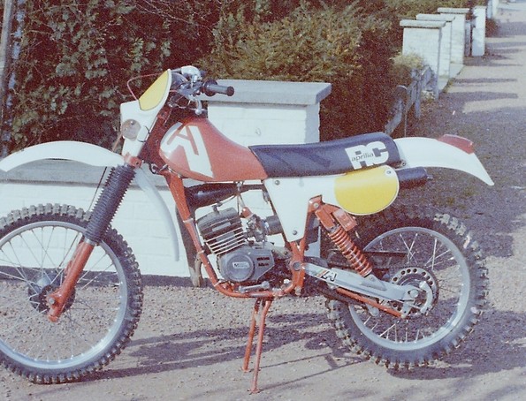

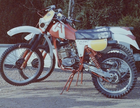

Un peu d'ordre dans mes négatifs, et oui à cette époque le numérique n'existait pas encore :(
Le modèle 80:
Le modèle 79 avec kit 22:

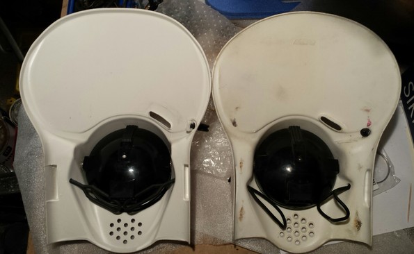

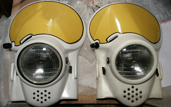

Le Ves a écrit :Plaque phare RC50/80 1978-1982 Termoforma à gauche - ACERBIS d'origine à droite.
[img_citation]http://www.srcf.fr/forum/img_forum/2017 ... ized-1.png[/img_citation]
[img_citation]http://www.srcf.fr/forum/img_forum/2017 ... 215916.png[/img_citation]
La plaque Aprilia refaite par Termoforma est celle de la 80 RC ou RX qui va bien aussi sur la 50. La plaque de la 50 est en fait un peu différente, on ne doit pas voir le bord noir du phare à l'intérieur. Le plastique au niveau de l'optique rentre vers l'intérieur contrairement à celle de la 80.

Pour comparaison, Aprilia origine à gauche, thermoforma à droite:

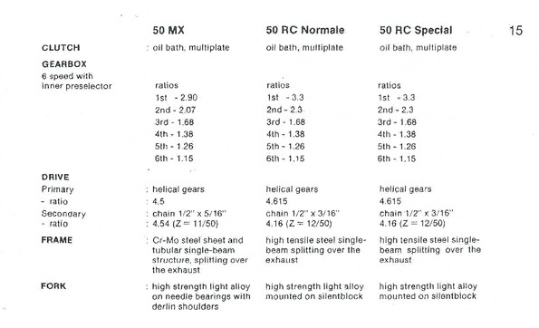

Je me suis souvenu du manuel "Rider's Manual 50- RCN-RCS-MX" qui reprend les différents types de chaînes montés à l'origine sur les APRILIA 50 :)
Petit scan de la page sur la transmission:
Avec le tableau du post précédent, ça donne:
- pour la RCN et RCS: pas de 415 et donc épaisseur de couronne de 4,5 mm
- pour la MX : pas de 428 et donc épaisseur de couronne de 7 mm

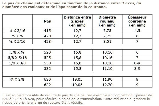

Oui chez Kitcross mais j'ai un doute sur l'épaisseur de la couronne à prendre.
Quand j'ai acheté mon Aprilia RC50 chez François Minne en 1980, je lui avais demandé de monter un kit pignon-couronne-chaine plus large, mais je ne me souviens pas si c'était du 6mm avec une chaine 420 ou autre chose.
Ci-dessous un tableau de pas de chaine avec différentes références:
Qu'avez vous comme pas de chaîne et épaisseur de couronne sur vos 50/80cc?
Yves

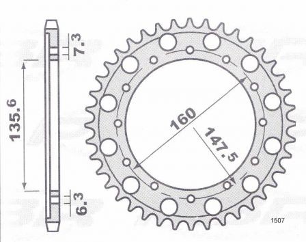

Salut Tche,
diam intérieur: 135,60 mm
nbre de dents: 50
pas: 12,7 mm
épaisseur couronne: 5,00 mm
