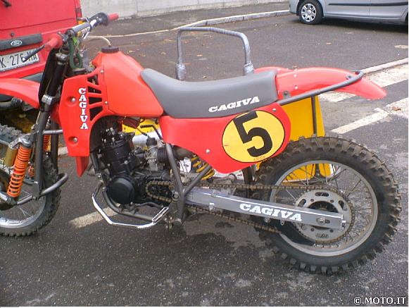

oui absolument , cagiva n' a jamais produit de moteur 500 , meme le 500 mxr refroidi par air étais déja un moteur villa .....
ta fourche est une marzocchi m1 de 41.7 mm , le moyeu est aussi un origine ....
pour le moteur :rolleyes: , mon ami rémi qui en possede une acheté neuve en 1985 la connait par coeur ..... :hein:comment dire c' est pas du tout un modele de fiabilitée , boite de vitesse fragile , trés fragile , carter de meme ...( les autres modeles cagiva n' ont pas ce preobleme ...probleme propre aux moteurs villa ? ) mécanisme de kick a surveiller ...ect ...
ensuite tout le reste de la moto est spécifique autrement dit mis a part la fourche , la roue avant les garde boues avant et arriere ....tout le reste n' éxiste que sur et pour le le 500 cagiva :/.....

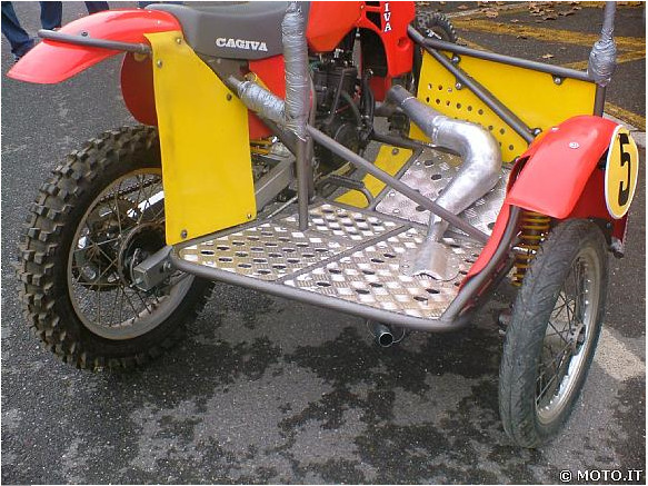

une photo de l' équipage suivi par l' usine cagiva :

J'ai été autour hier, j'ai remarquer que le système de frein avant complet était du brembo !! C'est d'origine sa ???
Les jantes avant et arrière sont deux véritables Akron, par contre celle du side en 16" a un autoc Akron mais je ne vois rien de graver sur la jante mis a part " 01 Puma" sur le moyeux ... Des idées ?
