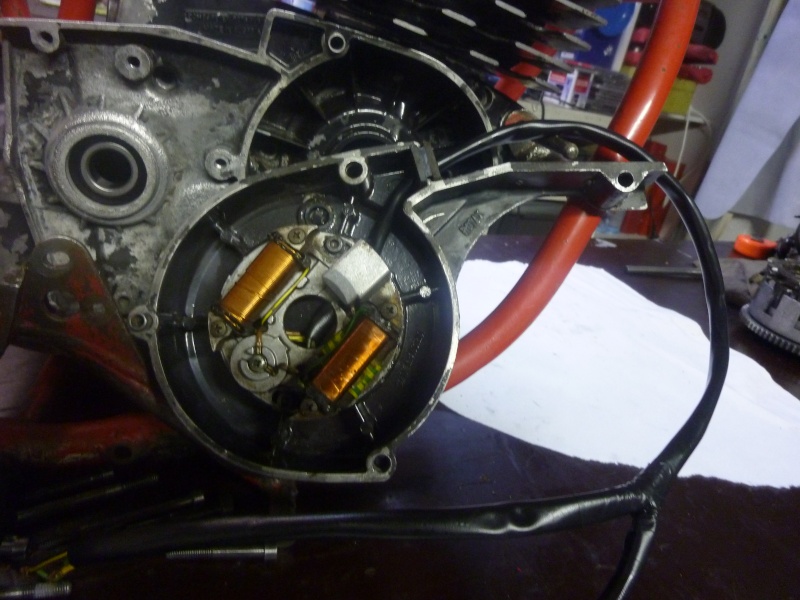

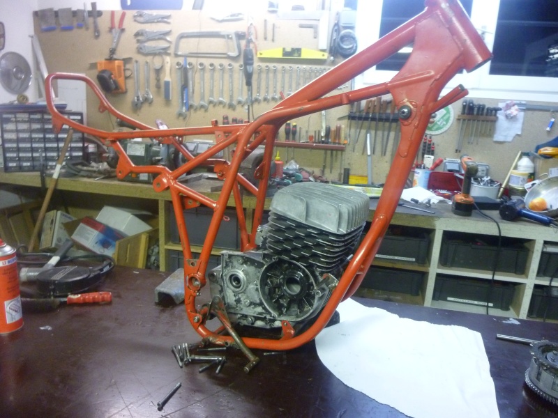

salut a tous

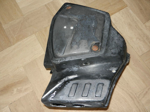

merci à Eric T pour sa boite a air et a al1 pour les mesures.
j'ai continué a ré-assembler toutes les pièces ensemble et a en fabriquer.
montage des roues (après redressage des jantes) et montage de metzeler six days.
je me suis amusé faire la tringle de frein arriéré ainsi que toutes les vis et goujons.
et pour ce rassurer, un petit montage a blanc
la suite plus tard
la suite plus tard
