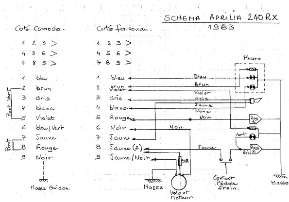

Je te prepare un schema avec le comodo d'origine ;/

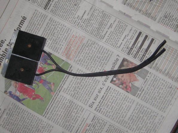

Alors, voilà, j'ai soudé les fils, en espérant que c'est bon... ;/ ;/ ;/
et hop !!!

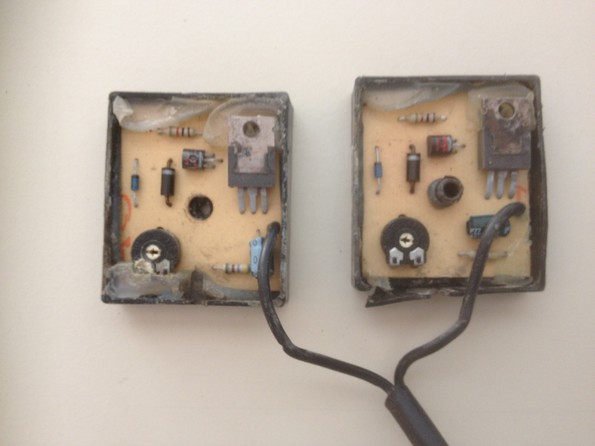

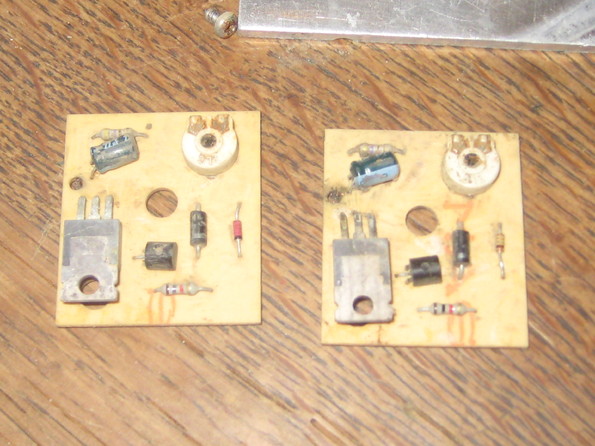

Pour moi deux petits régulateurs identiques à triac (TAG D2 627 500) je pense puisque que le courant n'est pas redressé. La couleur des zener ou diac (il faut vérifier), selon arrivage je pense.
Je vérifierai sur ma belle l'avoir un peu déshabillée comment se fait la séparation du circuit.
Messages : 4047
Pas que zener. :) transistor de puissance (ou triac) transistor de commande, résistances, condo. En fait peu de matériel et circuit simple. Ça permet de rester full origine à peu de frais. :cool:

gedeon34 a écrit :Je vois
on dirait plutot des diodes zener.
j'opere mon boitier demain ;/
Merci beaucoup.
Messages : 3784
Salut !
Vu les trois merdes sur ces platines ,changez les composants les gars. :quoi:

Merci Gérard. J'ai terminé de le démonter pour voir en dessous. Sur 1, il y a une petite résistance rouge et sur l'autre, au même endroit, une jaune. Le souci est que je n'ai pas noté laquelle va à droite et celle qui se remonte à gauche sur la plaque en alu...
