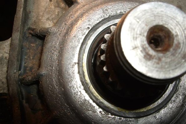

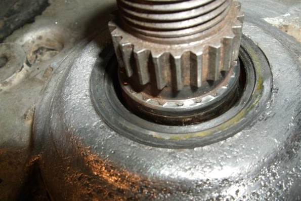

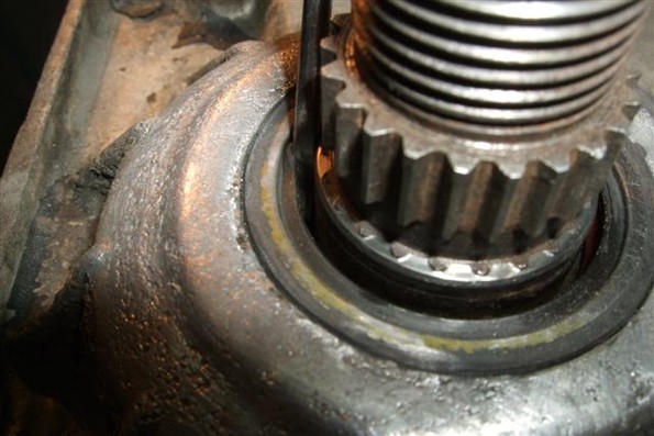

Message par jissé »
BRAVO swoum!!!
très bonne observation!!!
"les cannelures" eh bin elle sont pas comme dans la part liste!
mais j'ai comme une bague de même diam derrière la collerette de l'arbre, qui est d’ailleurs marquée par le pignon...........
donc demain je vais fouiller, pour voir a quel autre model de moteur correspond mon arbre!
mon joint a lèvre est un 28X38.
photo ( le tourne vis est un diam 2.5mm!)

bonjour, comme le dit ARMINS les derniers moteurs avaient des arbres de 400 (plus gros )et il n'y avait pas de bague et l'ecrou est bien du 20 pas 150 le roulement est un 6205 à la place du 6204 voir certain moteur roulement à rouleau

Message par ARMIN S »
Quel est le numéro du moteur?
Mon catalogue de pièces de rechange est de 1986 et il est écrit:
entretoise 20/28/8, 5 est utilisé jusqu'au numéro de série du moteur n ° 146 486
Le pignon est définitivement différente de série n ° 146 487.
Et l'écrou de pignon est M18x1, 5 (ancienne version), mais M20x1, 5 sur la nouvelle version.
On dirait que les moteurs récents sont différentes sur cet pièces
Messages : 4051
La cote est-elle bien prise? :/ :hehe:
Sur le rotax à air, la bague fait bien 20x28x8,5 et le joint 28x38.
Ou bien il y a eu modification de la sortie, la bague étant intégrée à l'arbre? :clin:
Mai je n'y crois gère, l'usinage des cannelures serait impossible. :clin:
Sur la photo, la bague est présente.
Modifié en dernier par Swoum_55 le 24 oct. 2012 19:16, modifié 1 fois.

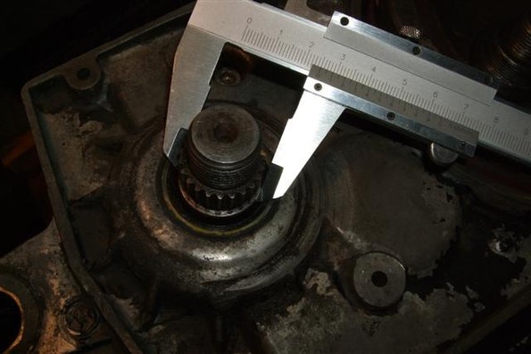

Bonjour a tous
comme dit , je suis en train de sauver une kramit et bien-sur y a des surprises
sinoncépasmarranhin...lol
bon, qui connait sur rotax250 liquide, la bague de sortie de boite
( juste derrière le pignon "dattak")
sur la part liste 508 le moteur 244 GS LC de 85
La bague num 26 ref 247 225, est de dim 20X28X8.5
mon arbre a minimum 25mm?!?
peut on supposer qu'il y a erreur d’écriture, puisque moi j'ai bonne lecture....?
je n'ai peut être pas la bonne doc?
merci !
