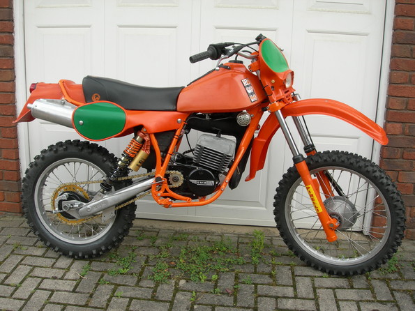

vinduro77
Messages : 412
Message par vinduro77 »
Et voilà!
Les cale-pieds fixés sur ma TF3….mais également vont sur toutes les SWMs
Les prochains fabriqués auront les « pointes » un peu ébauchées…pour sauver vos bottes d’époque :)
Une vie, profitons en!
Philippe.
