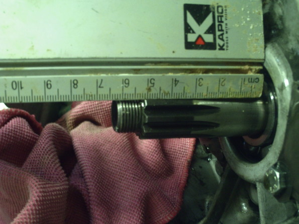

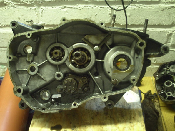

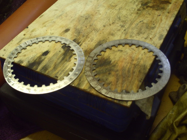

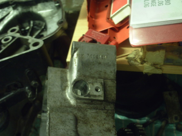

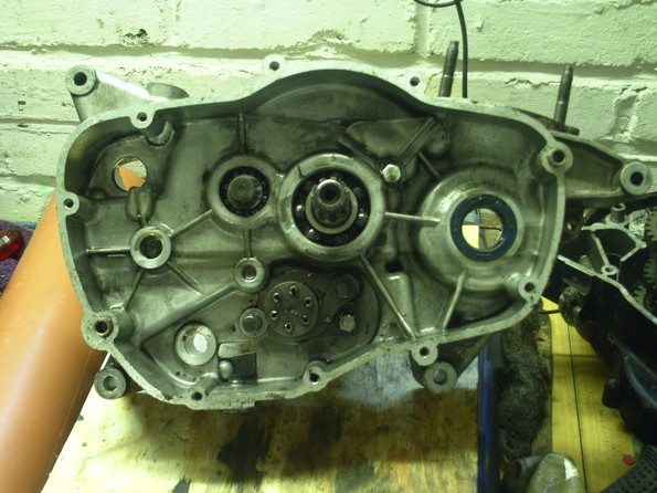

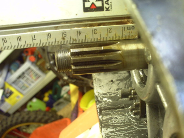

bonjour, je suis pas d acord pour les embrayage sur les rx et mxr il sont tous les memes ,a taille doite pour les pignons et couronnes , disque non garnit en alu ,cross et enduro le meme nombres de dents sur toutes les annees depuis 1976, pour les boite de vitesse memes chose elles sont les memes depuis 1976 ,certains pignons de boite sont monter sur aiguilles ,ainsi que le pignon fou entre kick et embrayage , c est d ailleur celui qui pose toujours probleme lorsqu il casse (il est introuvable ) , les carter on eu une evolution au depart le spy de villo cote embrayage n etait pas callé , sur les modeles apres 77 , il y a une refonte de nouveau carter avec une petite difference (il y a un trou dia M6 avec une patte pour empecher le psy de sortir )
par contre cagiva (comme fantic a une epoque de vache maigre) a monter des moto avec ce qui restait en stock , et certaine rx de 1981 1982 ont une boite et embrayage de sst (la difference ce situe sur le pignon vilo et couronne qui sont a taille oblique et un grand clips pour tenir les diques )sur la boite identiquement les memes nombres de dents ,mais monter sur buselures en laiton , et l axe qui va de l embrayage a la boite est plus long de 5mm (parceque le pignon derriere l a cloche a est 5 mm plus epais
je vous montre tout ca en photos ,le temps de les faires
et certains carters etait frapper mx du temps harley
a tout de suite en photos

bonsoir thierry ,bon j ai pris 2 min pour les photos , sur les cylindres l alesage et le piston sont identique ,mais l admission et l echapement sont beaucoup plus gros sur la cross, les carbus un 36 sur l enduro et un 38 sur la cross mais chose bizarre c est un 38 de 4 temps ou cagiva a enlever la pompe de reprise et y a glisser un puit de carbu 2t ,les pots sont differents aussi volume plus gros sur la cross , bras oscillant en alu pour la cross, fourche dia 40 sur la cross et support guidon droit sur le t avec silent blocs , allumage identique motoplat .....etc ImageImageImageImage
