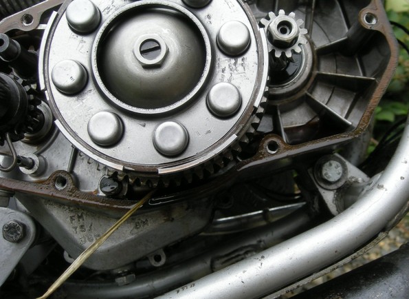

Oui j'y pensais à ce problème, c'est pour ça que je ne peux pas mettre 8 ressorts venant d'embrayages à 4. Et en monter seulement 4 c'est pas possible, ils sont trop gros en diamètre et ne rentrent plus dans les godets.
Pas d'autre solution que d'en trouver ou d'en faire faire en diamètre 12mm mais plus raides. De combien, that is the question...

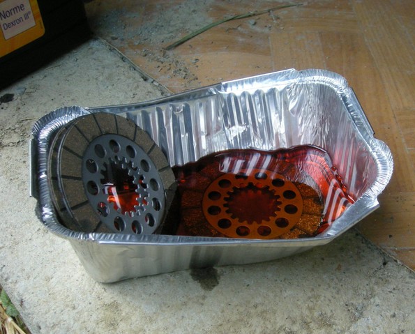

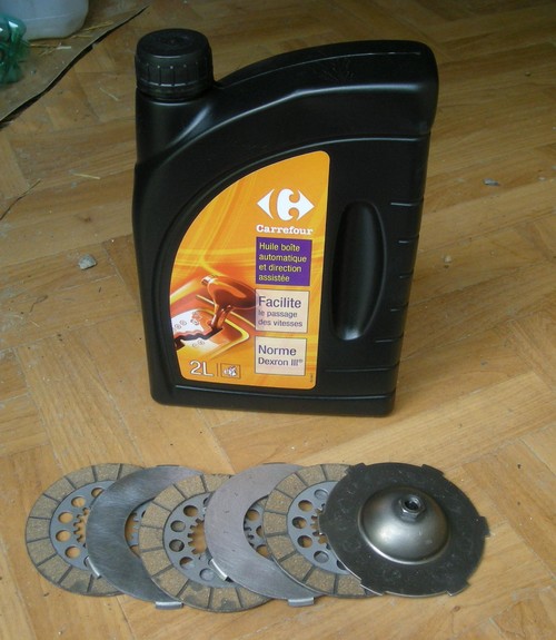

Si les embrayage du 50 et du 125 sont identiques, le problème est ailleurs.
Mauvais montage, disques pollués par une huile anti-friction... :quoi:
Si l'embrayage encaisse la puissance, mais aussi et surtout le couple, bien supérieur du 125, même avec des ressorts usés les watts du 50 doivent passer sans soucis. ;/

Par contre quel diamètre extérieur et quelle longueur? (mes Franco-Morini font 22,5 de long et 12mm diamètre extérieur - la longueur c'est moins un problème, mais il ne faut pas que ceux du Beta fasse plus de 12mm en diamètre extérieur, 13mm maxi à la rigueur ça doit pouvoir passer dans mes godets)
Les ressorts AM6 vont être trop gros, non? (j'ai des Franco-Morini embrayage à 4 ressorts ils font 15mm ça passe pas)
Swoum l'embrayage Beta est bien plus costaud que mon embrayage Franco-Morini (c'est un vieux modèle), je ne crois pas que ça puisse encaisser tel quel un kit Simonini (sur une route ça allait, mais pas sur ma TT maintenant). J'ai commandé des disques neufs, mais je suis presque sûr qu'il faut d'autres ressorts.
