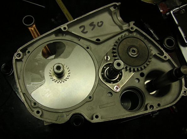

le calage de la RTM concerne les 175 et les cross (125 & 250) qui ont le même disque.fmace a écrit :Salut,
J'ai une petite question sur le calage du disque rotatif.
Si je me fie à la revue technique (RTM) il est question de repères d'ouverture et de fermeture gravés sur le carter. Sur la mienne, ils ne sont pas visibles. Le carter est en bon état et pas corrodé. Donc les repères ne se sont pas effacés, apparemment simplement pas gravés.
Je me résous à utiliser un disque gradué pour placer le disque. Là je trouve plusieurs infos contradictoire sur les valeurs en degrés à utiliser. Swmeuropa, donne des valeurs, les manuels CanAm d'autres et la RTM encore d'autres (différences entre les cylindres nickasil et les cylindres fonte)
Si quelqu'un avait les bonnes valeurs pour ma moto (cylindre fonte) je lui en serait reconnaissant
Merci d'avance
le calage pour ta moto (disque dit enduro) est comme sur cette photo (vilo au PMH):
Les infos sur SWMeuropa viennent d'un vieux doc où les 250 course courte (74x57.5) était en "disque cross".
Les 280 enduro ont un disque intermédiaire et un calage...intermédiaire !
Je ne connais pas les calages des CANAM...

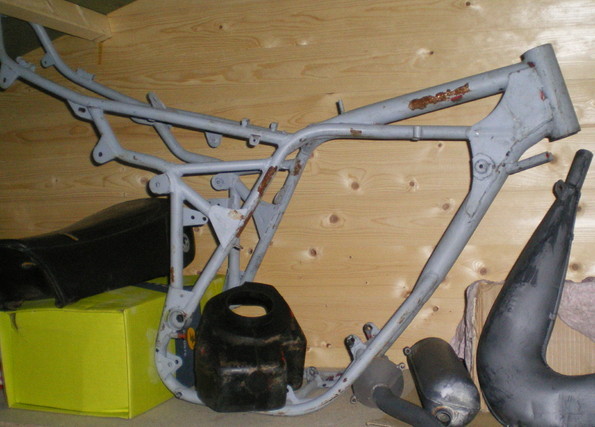

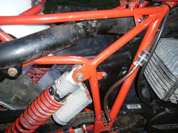

je vais essayer de résumer l'histoire des cadre RSGS !
J'ai eu ma 125 RS GS en juillet 77 (la 1ère fournée française, cadre n°0040, la feuille des mines est arrivée après) avec évidemment ce type de cadre:
Je ne l'ai pas cassé mais j'étais moins lourd !

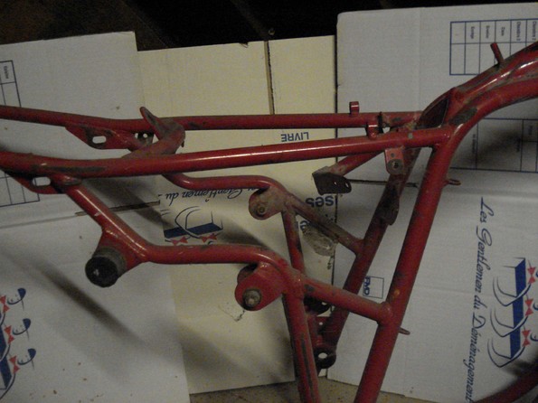

En sept/oct 78, j'ai acheté une 175 qui s'appellait sur les docs RS GS/P avec ce cadre:
Pas de soucis avec celui là non plus, pourtant je l'ai toujours et il a une bonne trentaine d'enduros dont la moitié avec surcharge pondérale, plus toutes les sorties à l'époque.
En même temps, un copain a eu une 250 avec l'ancien cadre, écoulement des stocks...

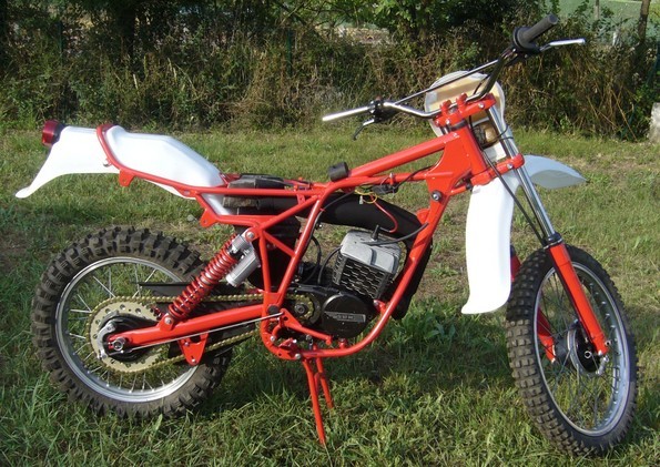

Le cadre de Chocho est la 3ème version, apparue je pense début 79 (les TF1 mi 79) car 25 n° après ma 175, c'était ce modèle:
D'après Mauro Sironi, ils sont plus solides (et surement moins cher à fabriquer) mais je les trouve moins élégants !
Plus tard (vers 81 je crois), les modèles éco ont repris ce dessin mais avec le tube AR plus gros et des goussets. Pas de problème de casse à ma connaissance (j'en utilise un en 280, 27 courses et il n'était pas neuf!)
Sur celui ci, les 2 tubes presque horizontaux ont été rajoutés.
Sur les TF1, c'est un peu plus simple mais c'est une autre histoire...

Info sur ma CG de BPS 125 RSGS 1978 :Chocho a écrit :Bonsoir à tous,
Voila quelques photos de ma 125 rsgs pour laquelle je vais tenter une demande de carte grise collection. Une première pour moi.
Vu les photos des encrages d'amortos, vous la situez quand la belle ?? Entre le marquage du pot, celui de la plaque constructeur, le numero de série et le bras à roue poussée, ça vous parait cohérant ?
Faut il modifier le cadre ?
Et enfin, quelqu'un peut me donner les infos presentes sur la cg : puissance fiscale, places assises, type, genre ?
