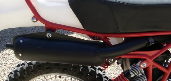

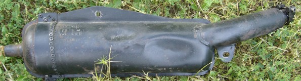

fmace a écrit :Yves m'a fourni un haut moteur opérationnel.
En effet, en vérifiant de prêt les deux culasses de mes moteurs 4 transfert et demi, je me suis rendu compte que toutes les deux souffraient du mal de la chambre de combustion fêlée :o .
Du coup avec le haut moteur complet fonte 5 transferts la moto a repris vie. J'en ai profité pour refaire tout le bas moteur. Bielle, roulements, joints et embrayage neufs. La moto devrait être OK pour Brioude :)
Paco a fait un super boulot en ressuscitant le silencieux d'origine en vraiment sale état.
Avant:
[img_citation]http://www.srcf.fr/forum/img_forum/2010 ... ieux-1.jpg[/img_citation]
Après
[img_citation]http://www.srcf.fr/forum/img_forum/2010 ... ieux-5.jpg[/img_citation]
Bien bien le 5 transferts " fonte", ça te fais la même moto que Didier 77. Autrement, c'est vrai qu'un silencieux " finit" une moto, beau boulot.

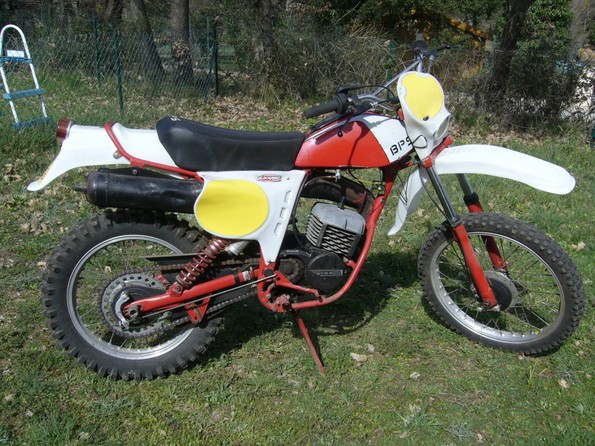

Salut à tous,
Voilà la moto est remontée. Bon elle n'est pas tout à fait dans sa configuration finale; mais je n'ai pas pu m'empêcher :) .
L'élément qui va changer : Le silencieux. Il y'a actuellement monté un silencieux "cross", court et bruyant :(.
Je pense que j'ai un souci de carburation.
La moto est creuse à bas régimes mais marche bien à mi et hauts régimes. De plus, à chaud elle redémarre très mal.
Le propriétaire précédent a monté un Mikuni VM34 quasi neuf. J'ai mis les gicleurs préconisés dans la RTM, mais j'ai un gros doute sur l'aiguille et éventuellement le boisseau. Si quelqu'un a les valeurs de base ce serait cool.
Deuxième souci : l'embrayage patine à hauts régimes. Quelles huiles mettez-vous dans vos boites Rotax ?

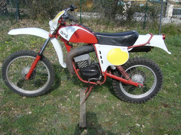

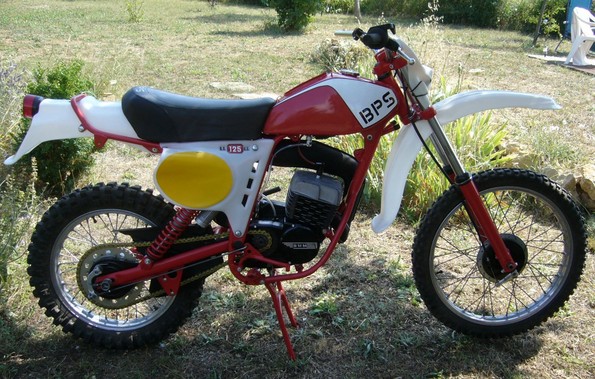

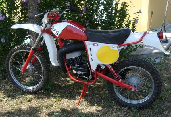

THIERRY a écrit :
fmace a écrit :On avance, on avance.
Manque plus grand chose : Le spy de vilo droit, le silencieux et le câblage du faisceau
[img_citation]http://www.srcf.fr/forum/img_forum/2010 ... tage-4.jpg[/img_citation]
[img_citation]http://www.srcf.fr/forum/img_forum/2010 ... tage-5.jpg[/img_citation]
Je résiste pas au typique : Avant - > Après
[img_citation]http://www.srcf.fr/forum/img_forum/2010 ... -Droit.jpg[/img_citation]
[img_citation]http://www.srcf.fr/forum/img_forum/2010 ... Gauche.jpg[/img_citation]
L'herbe était quand même plus verte en mars :)
Bravo pour ton boulot François! Tu vas rouler à la "djeun's" sans silencieux? :lol: :lol: ;)
Avant d'avoir envie de re rerouler à moto, j'ai fait quelques années d'enduro vélo. Une des choses que j'appréciais le plus, c'était le silence. Alors je ferais tout pour rendre la moto la plus silencieuse possible ;)
