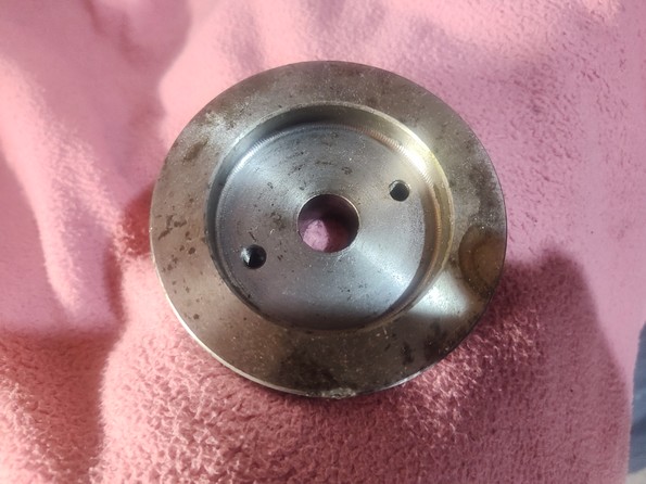

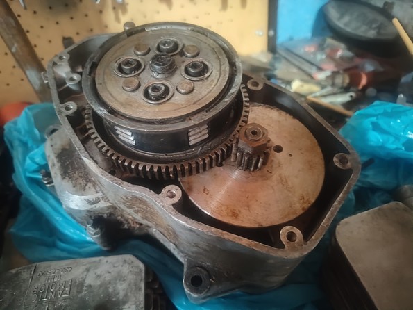

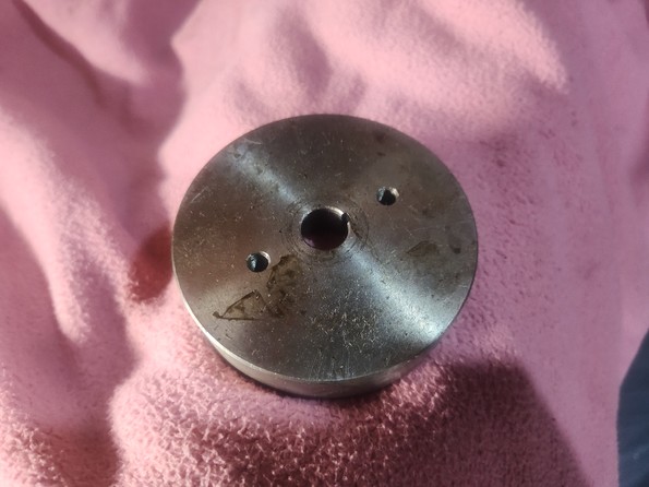

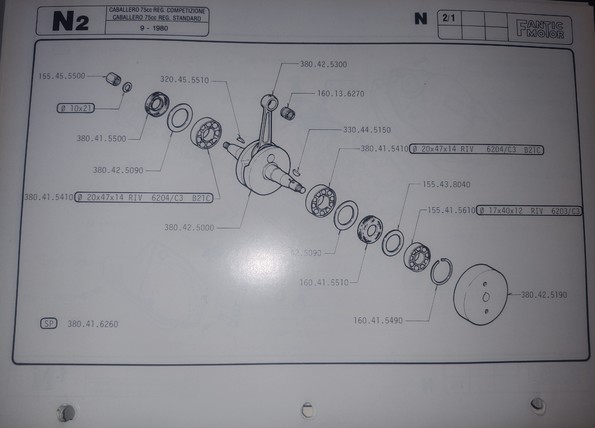

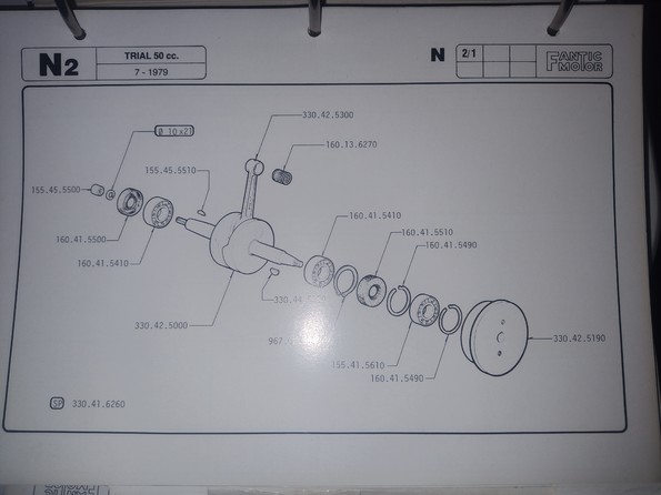

Vue sur le montage de la masselotte côté engrenage primaire sur un moteur Fantic-Motor :
La transmission primaire est à taille droite.
La masselotte est assez volumineuse.

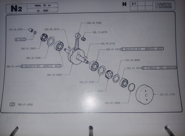

Je n'ai jamais vu de moteur Fantic ouvert, je comprends que la masse est montée avant le pignon primaire, c'est bien ça?
LECUYER
Messages : 712
Message par LECUYER »
le vilebrequin fantic côté embrayage est conique pour la masse et après le pignon est monté cylindrique + clavette le pignon minarelli le pignon est monté conique

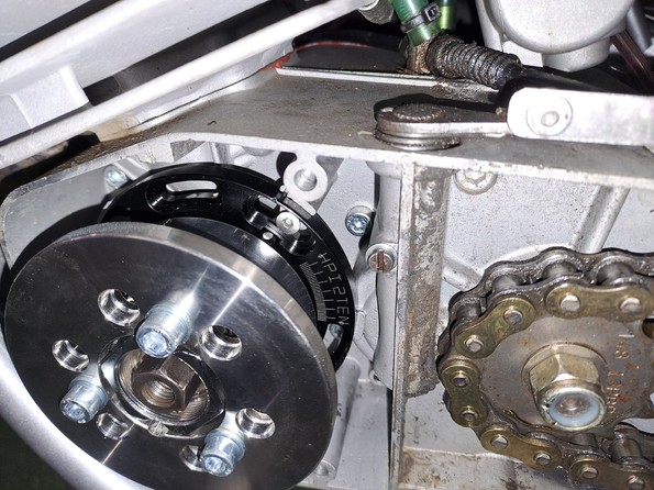

Si je résume bien:
- il y a différentes possibilités, côté allumage ou côté primaire
- côté primaire la solution FANTIC ne serait pas directement adaptable à tous nos moteurs
- je n'ai pas encore pu comprendre clairement ce qu'implique la solution FANTIC au niveau vilebrequin/carters et autres
- certains semblent apprécier un surplus d'inertie et d'autres moins
C'est probablement/évidemment une question de ressenti: je dois essayer pour savoir.
Et je parie que ça me paraitra mieux dans certains cas et moins bien dans d'autres : )
Messages : 3310
sur un P6 standard voir meme un fantic 50 RC il n'est pas possible de monter une masse coté transmission primaire sauf si les carters sont ceux d'un trial FM 330 ; le vilebrequin et les carters sont differents . Pour une masse ( + 280 grs ) coté allumage c'est que je fais avec des allumages HPI rotor externes mais je ne sais pas si cela est possible sur un MVT .

D'après le listing, il existerait une masselotte propre au modèle référencé "430" trial et Enduro.
Je pense que la queue de villebrequin doit avoir une longueur et un profil adapté pour cette modification et que la taille de la masselotte doit épouser le profil interne du carter d'embrayage.
Ce principe d'inertie permet de gagner en couple et reprise à bas régime, au détriment malheureusement des hauts régimes.

OK, c'est un Fantic, donc un Minarelli "adapté".
Elle se monte où et comment cette masse d'inertie? ce n'est pas clair sur le dessin...
