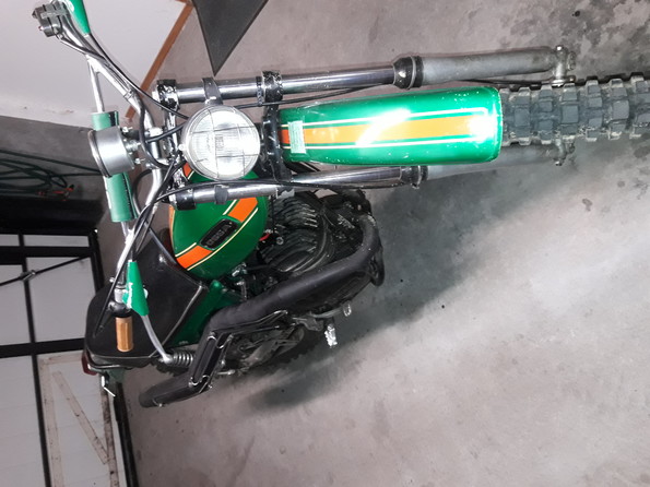

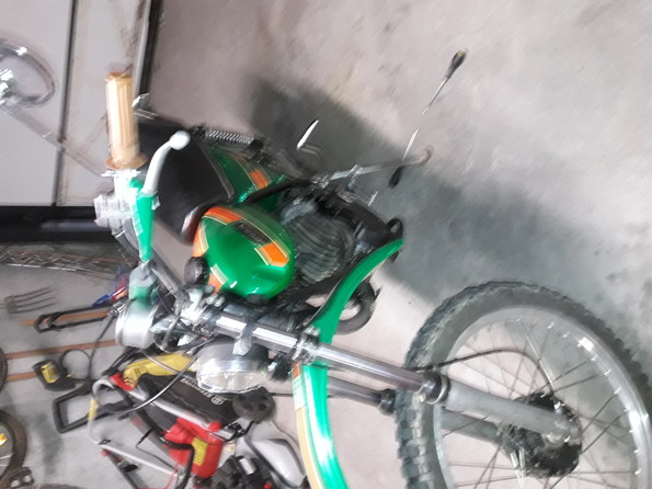

strong a écrit :Bonjour,
voici ma petite 125 OSSA Phantom de 1976 (première main) full origine.
[img_citation]http://www.srcf.fr/forum/img_forum/2023 ... 114717.jpg[/img_citation]
[img_citation]http://www.srcf.fr/forum/img_forum/2023 ... 114729.jpg[/img_citation]
[img_citation]http://www.srcf.fr/forum/img_forum/2023 ... 114748.jpg[/img_citation]

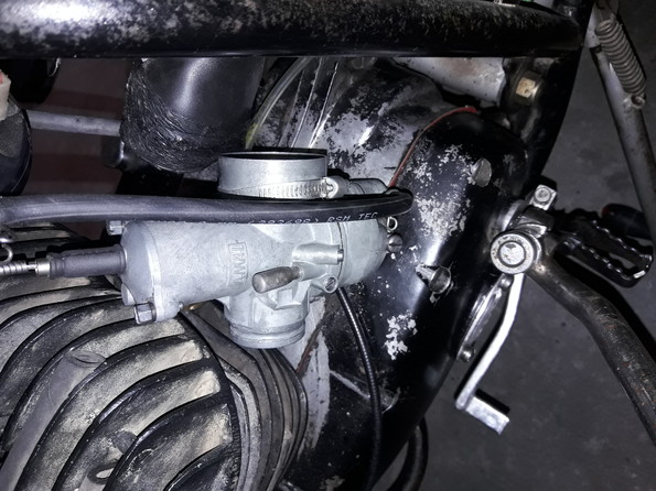

Je m'amusais bien avec elle mais les démarrages sont capricieux surtout à froid (ne surtout pas actionner la poignée de gaz..)
et un soir en rentrant je j'ai oublié de fermer le robinet d'essence. Le pointeau est étanche mais bon depuis je n'arrive plus à la redémarrer.
changement de bougie, nettoyage carbu aux ultrasons... rien elle boude.
C'est un carburateur AMALE 930 de 26mm
[img_citation]http://www.srcf.fr/forum/img_forum/2023 ... 114756.jpg[/img_citation]
j'aimerai changer de carburateur pour trouver plus facilement les pièces et faire les bons réglages.
Le carbu a les dimensions suivantes : longueur 90, diamètre admission 39 et diamètre filtre 52
merci
Une Ossa, ça démarre toujours!
Mais c'est vrai qu'avec le carbu Amal sans starter, c'est un peu plus compliqué, le Bing est bien mieux à cet égard.
A froid on titille et dès qu'elle commence à péter, gaz en grand et on kicke jusqu'à ce qu'elle démarre.
A chaud c'est gaz en grand.
Si tu as laissé le robinet d'essence ouvert, alors le moteur est peut être noyé, dans ce cas, gaz ouverts à fond et tu kickes (si tu as une descente près de chez toi, tu la pousses dans la descente ,toujours gaz ouverts à fond) et en bas elle aura démarré (avec une jolie fumée).
On suppose bien évidemment que tu as de l'étincelle et que l'avance est bien calée, mais si elle fonctionnait avant, il n'y a pas de raison.
Attention en contrôlant l'étincelle de ne pas faire enflammer l'essence accumulée dans le cylindre!
Et surtout, on y croit, n'est ce pas Bruno!
merci
