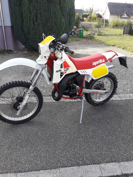

Oui belle machine 👍😉
Et d’accord pour le garde boue avant, pour moi pas le bon

Belle restauration mais GB avant pas top d'après moi

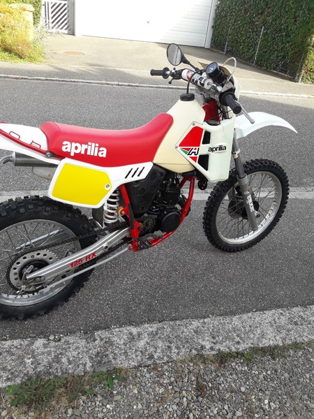

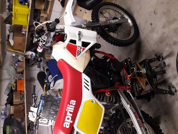

en attendant de finir correctement le faisceau, soigner les passages de cable et finir deux trois bricoles j'ai habillé la miss et pris des photos.
je la trouve jolie :D

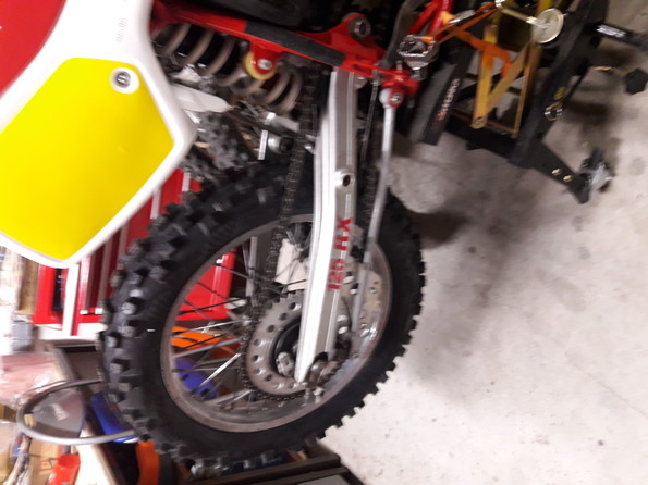

voici des photos de la petite habillée avec ses stickers.
Il y a encore pas mal de boulot dessus mais ça commence à le faire.

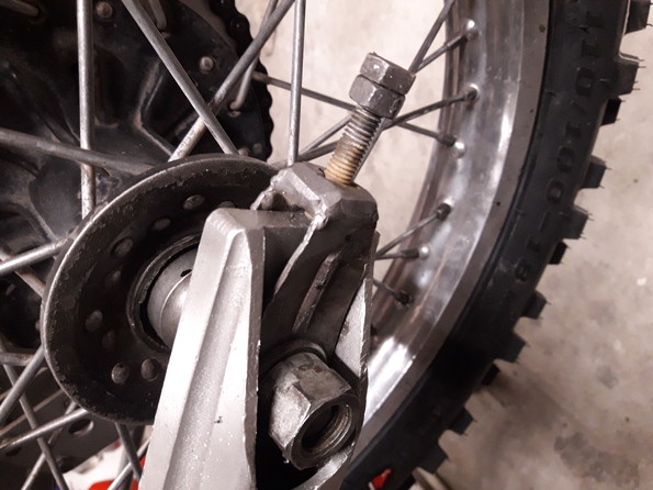

je recherche des tendeurs de chaines, j'en ai un vraiment moche. Les KTM (83) sont trop étroits

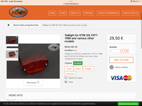

Le feu arrière, ça doit être celui ci

Merci pour le lien,
ils devraient indiquer que c'est aussi pour RX car les non specialistes Aprilia comme moi s'y perdent un peu.
Mon GB est bien d'une RX 84 siglé Aprilia donc je vais le garder comme ça c'est plus "roots".
Pour le feu arrière? je regarde aussi chez les Tuareg?

Le feu c’est plus facile 😉
Ce garde boue ne va pas ? Il me semble qu’à partir de 84 il serait bon
https://www.ebay.fr/itm/185281252956

alors la resurection de cette petite 125 RX avance
J'ai trouvé un GB arrière d'origine que j'ai décapé puis un léger film de peinture blanche pour lui redonner son peps :rolleyes:
J'ai trouvé le porte plaque chez vintage art (dommage qu'ils ne fassent pas le GB)
maintenant il me manque le feu arrière.
vous avez une idée où en trouver un et quel modèle s'adapte le mieux?
Merci et bon Dimanche.
