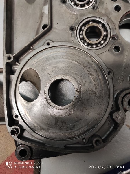

OK merci pour ces infos précises. de mon coté le haut de l'ovale n'est pas creusé et je vais mesurer pour être de la profondeur de creux.

Il se creuse tous en haut de l’ovale où la portée est la moins large j ‘en ai vu qui était creusé de 2,2mm la plaque que je fais fait 2 mm c’était la limite maintenant si tu es creusé de0,5 sur une petite longueur le moteur tournera sans problème

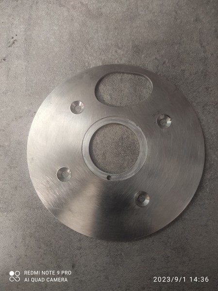

Pour ta plaque le ovale me semble être légèrement différent le plus moyen ce sont les 4 fixations surtout si les vis font 6mm de diamètre pour ma part je met du 5mm et j’en mets plus ça plaque mieux la plaque maintenant si c’est bien fait ça doit marcher également moi ce qui est sur j’ai une vingtaine de moteur qui tournent et quand on voit un certaine SWM 250 en photo ça marche le pilote est également en partie responsable

Bonjour j'ai vu à travers tes publications que tu as déjà fait ce gendre de 'adaptation. Quand tu parles de métrologie tu parles de planéité? Si oui quel est le défaut de planéité maxi admissible?.
Peux-tu développer quand tu dis que tu me conseilles pas de monter cette plaque?

bonjour avant d’usiner le carter as tu fais un peu de métrologie du carter surtout au niveau de l’ovale maintenant je ne te conseille pas de monter cette plaque

de même, je pense qu'il faut refaire le carter du distributeur rotatif .
J'ai un insert pour refaire cette partie du carter par contre l'épaisseur des paroies me semble faibles à cet endroit. et j'ai peur de faire des conneries. Qui a déjà monté ce type d'insert et pourrait me le faire ou m'indiquer une socièté qui pourrait le faire?
