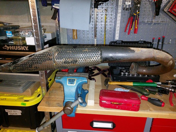

Bonjour HVA78,
je suis pas un expert en pot Monark, mais ton pot a des ressemblance avec les autres pots usine de cette epoque. Mais il y a aussi des difference. Peut etre une copie?
Le mien a la grille en deux partie. La patte de fixation est differente.
Ci joint quelques photo supplementaires.
Et aussi la photo de la copie que Marcules a fait, avec le silencieux qu'il m'a donné. (merci encore Mark!, 20 après!!).

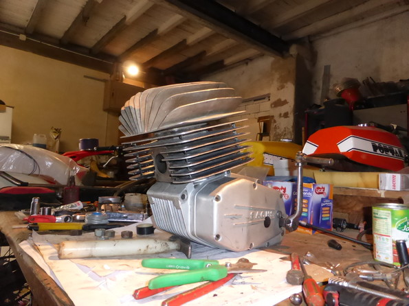

Decidément il y a beaucoup à dire sur ces Monark, pour ma part j'ai récupéré en 96 un stock important de pièces Monark.
Un cadre très modifié que je n'ai pas gardé
Un bon moteur avec des carters ajustés au cylindre qui marche très bien .
Une pédale inversée que j'ai betement cédé à un autre passionné car j'étais ignorant des modifs usines.
Toutes ces pièces trouvées secteur Milly la forêt pas très loin de chez Daniel Brunet ...

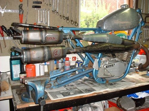

J'ai chiné plus tard ce pot artisanal qu'en pensez vous ?

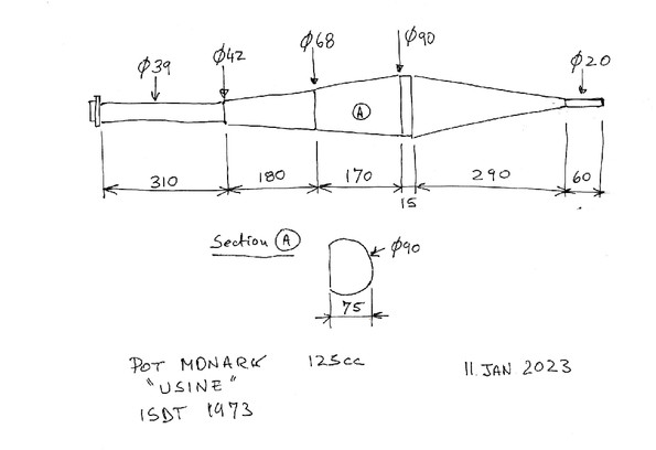

Le pot est bien le pot usine, comme on voit sur les photos que j'ai rassemblées ci dessous.
Si tu as d'autres éléments, partage les stp. Le silencieux a été refait en 2003 par Mark Reul.

oui jm je la connais ta photo mais j'ai pas dit que ma photo c'était a Dalton !!! juste que sur ma photo on voit bien la selle de la Monark qui ressemble a celle de Vincent mais a mon avis il y a des incohérences sur la Monark de Vincent et je vais les citer
1) le numéro de cadre le 5146 de Vincent inscrit sur les registres Monark c'est 1974 pas 73 immatriculation Vincent dit 10 sur le preston c'est 77 ??la carte grise ne doit pas étre celle de cette Monark
2) l'échappement ressemble au pot usine ,,mais désoler :mick l'original n'est pas comme celui la !! idem pour le silencieux

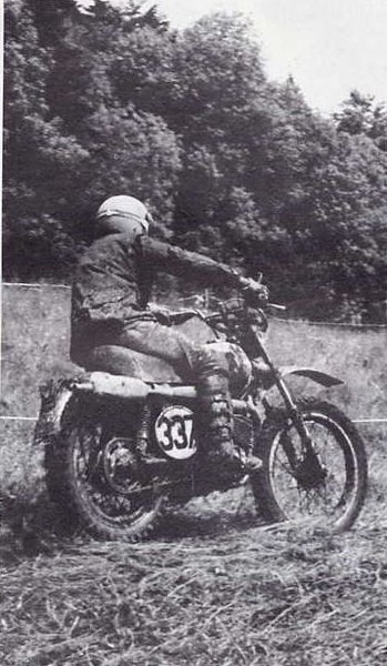

Sur ta photo, c'est bien celle de Queirel, mais en Championnat d'Europe 1974 à Isny (D)michel du 66 a écrit :[img_citation]http://www.srcf.fr/forum/img_forum/2023 ... 3008-n.jpg[/img_citation]
Celle de Queirel

La selle plus haut que d'origine sur la moto de Queirel ET sur la moto de Vincent !! Donc c'est peut-etre la moto de Queirel ??? C'est mieux pour rouler je trouve, j'ai une selle plus haut aussi sur ma Monark de 1970. Cette selle était sur la moto quand je l'ai trouver.michel du 66 a écrit :[img_citation]http://www.srcf.fr/forum/img_forum/2023 ... 3008-n.jpg[/img_citation]VCN-Monark a écrit :Merci, ca confirme.
