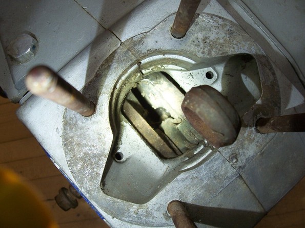

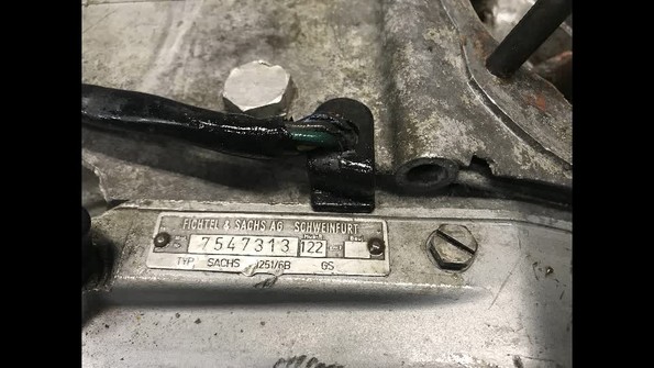

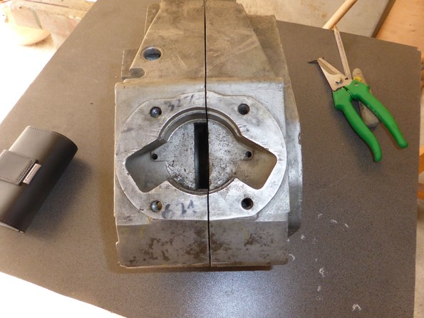

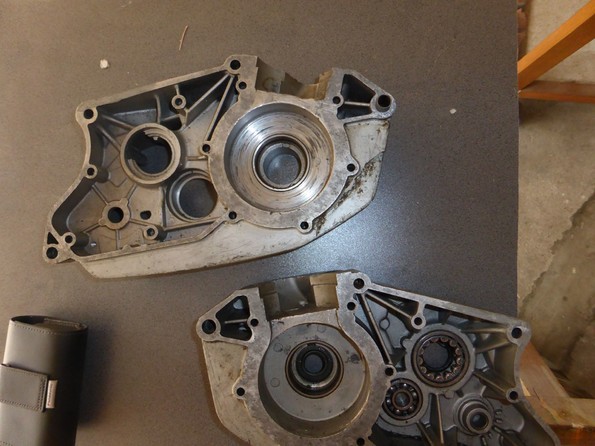

Ton moteur est un 125 6B GS c'est meme ecrit sur la plaque. En effet il a le stuffed case (carter rempli, plein), par opposition aux carters ouverts comme sur la photo ci joint.
Ils etaient montés sur les 125 ISDT replica, c'est pas hyper rare.
Tu peux voir sur igro.se que en 1973 c'est quasiment la majorité des moteurs.

salut
j en ai un comme ca aussi
je pense plutot a une petite serie car s il n est pas courant il n est pas rare
en tout cas cela permet une meilleure precompression des gas et ca permet des grosses préparations
et le haut moteur il est comment

Merci de votre réponse, mais que dois je comprendre par moteur GP ? Et pareil pour "stuffed case" qu'est ce que cela veut bien dire. Moi naïvement je pense à un moteur genre usine pour le service course…

Carters moteur GP..
stuffed case

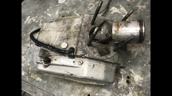

voila une photo du bas moteur et de ses carters

quand j'ai démonté le moteur j'ai constaté que les carters moteur étaient particulier dans la mesure ou ils laissaient just epasser la bielle... Si quelqu'un peux m'en dire plus sur cette particularité je suis preneur. une photo pour illustrer et une du numéro de série

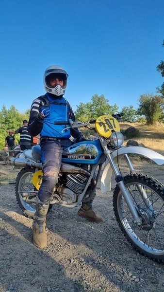

C'est l'Hercules de mon ami Tolgay. Il a expérimenté avec un échappement différent, mais n'était pas satisfait du résultat et a maintenant il a remonté l'échappement d'origine. (voir photo) Avec l'échappement expérimental, le moteur avait moins de couple. Avec les cotes d'échappement et le silencieux de l'ingénieur Wieditz, on obtient un meilleur résultat. Mon pote Valentin a un échappement comme ça je vais voir si je peux en trouver des photos. Vous ne pouvez comparer que l'échappement du Monark avec l'échappement du Hercules, modèle 1972/1973
[img_citation]http://www.srcf.fr/forum/img_forum/2023 ... LGAY-2.JPG[/img_citation]
le michel Chirouse en avait fait un pot de détente rond pour la Monark de Figureau et il avait la même conclusion que Marck .Le moteur était trop pointu et il avait remis le pot d'origine avec un silencieux rond qui lui donnait plus de couple.
j'avais ce montage sur la mienne pot de détente rond fabrication suivant les cotes qu'on m'avait donné avec silencieux d'origine =moto pointu
pot d'origine + silencieux rond =plus de couple j'avais ce montage quand j'ai vendu la moto a Valentin
apres vous faite comme vous voulez c'est suivant votre pilotage

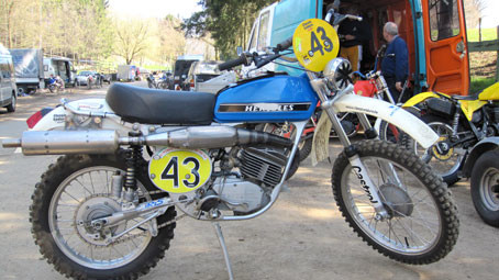

Sur ces 2 pots, la différence de longueur de la partie centrale n'est qu'une conséquence du positionnement du divergent avec un contre-cône placé sensiblement au même endroit.
Théoriquement, le divergent placé plus loin sur la Monark doit donner un peu plus de couple en bas et un peu moins de puissance maxi et inversement pour la Hercules.
Marcules qui a peut être eu l'occasion d'essayer ces deux machines pourrait nous confirmer que la tendance est bien celle-là?
gilles27
Messages : 460
Message par gilles27 »
la différence la plus flagrante c'est la partie centrale a diamètre constant très courte sur le Monark, assez longue sur l'Hercules.
Le pot Monark c'est typique des années 70, une époque où les dimensions des pots de détente c'était autant de la croyance que de la science. Sûrement déjà plus performant que le pot Monark, c'est pas difficile...
Le pot Hercules est plus moderne. Signe par Wittewen, logique, lui et ses copains hollandais étaient a l'avant garde pour les 2T.
il faudrait essayer les deux, le même jour sur la même moto pour voir.
JC Gauthier avait fait pas mal d'essais de pots Sachs 6V...
JMO
Messages : 1501
Localisation : Languedoc
Message par JMO »
Pas la même année non plus (73/75). Surement pas les mêmes diagrammes ni le même carbu ...
