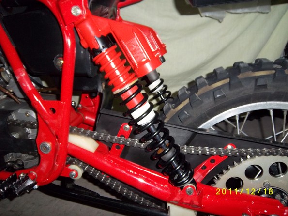

bonsoir, je voit pas pourquoi c est amortisseurs n irai pas sur ton fantic car ils etaient monter d origine sur le fm 360 (125 cross ) moi je les ai dessus et ils vont tres bien !!! c est juste un peu moin souple que les sachs (que je possede aussi ) , je pense que s il ne vont pas c est pas a cause des ressorts , mais plutot, soit d une mauvaise huile , visquositer trop importante , ou erreur de montage en interne ), a+

bonjour Franck,
j'ai des Marzocchi de 410mm ...qui seront à vendre dès que j'aurais trouvé des Sachs de 400mm ou Ohlins
ces Marzocchi ne conviennent pas bien à mon Fantic,
pas assez d'enfoncement en début de course ,
la position de précontrainte des ressorts est pourtant au plus mou
peut-être conviendront ils mieux à une moto plus lourde
