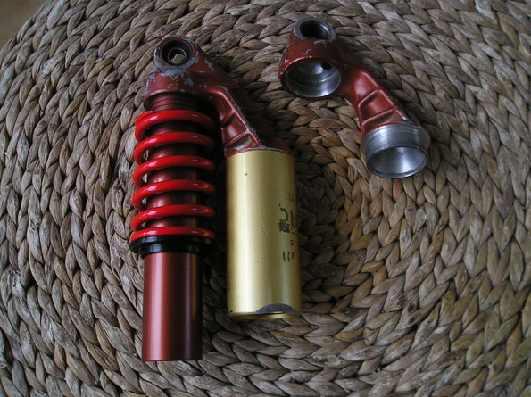

Oups !mikalet64 a écrit :...
j'ai trouvé ça aussi :
[img_citation]http://img856.imageshack.us/img856/193/imag0172tn.jpg[/img_citation]
mais ça va pas dessus !!!va comprendre :rolleyes: :hein: :mick
Les entretoises d'amortisseurs, c'est quelles dimensions ?
J'en cherche pour les Betor
