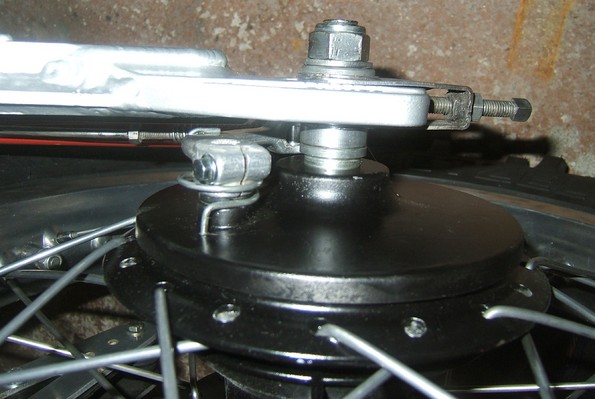

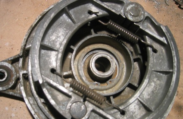

Tes entretoises ne sont pas différentes, elles sont tout simplement inversées.
Celle du coté de la transmission est spécifique et correspond au joint spy qui couvre du roulement.
Tu devrais échanger le montage que tu as fait: inverser les entretoises côté frein et côté transmission, ta flasque de frein flottera peut-être un peu moins.

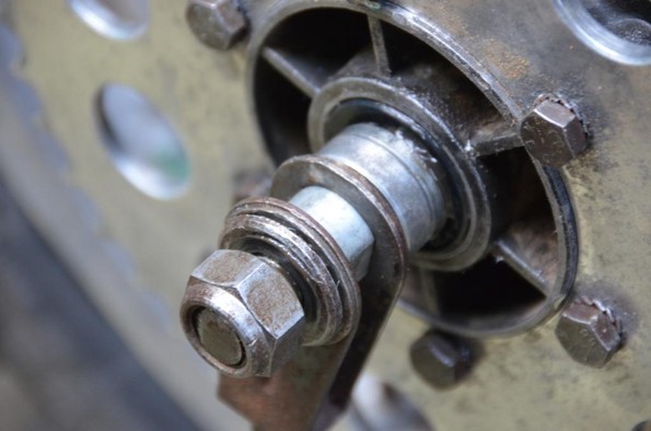

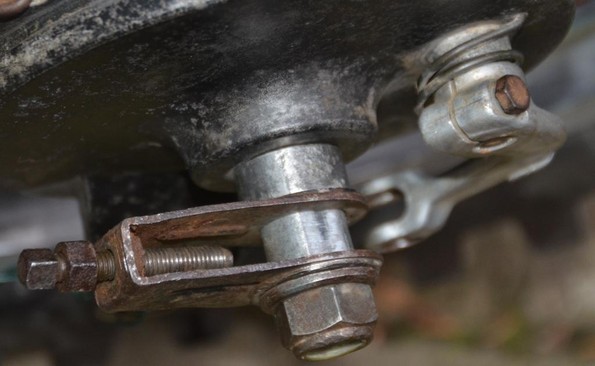

Salut Laurent,
J'ai également la flasque du frein AR qui "flotte" sur l'axe de la roue sur mes deux RC250.

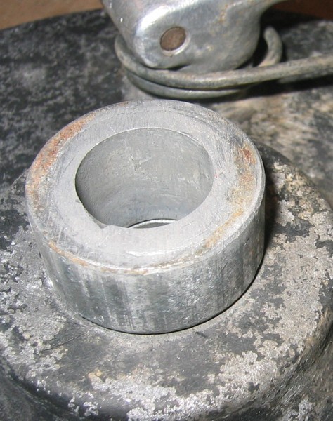

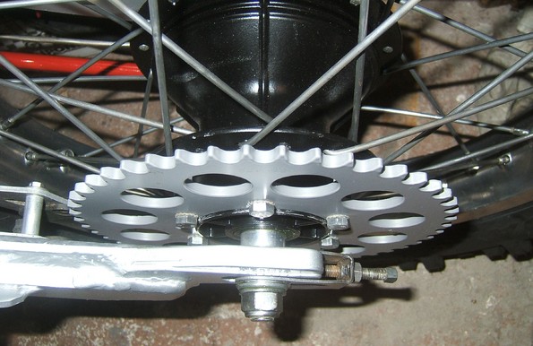

J'ai fait quelques photos lorsque j'ai démonté, nettoyé et remonté le frein AR de celle que je restaure.
L'entretoise intégrée dans la flaque qui la maintient "flottante":
L'entretoise extérieure:
Montage à blanc:
Et montage à blanc côté transmission:
Yves

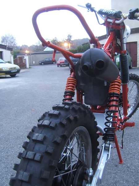

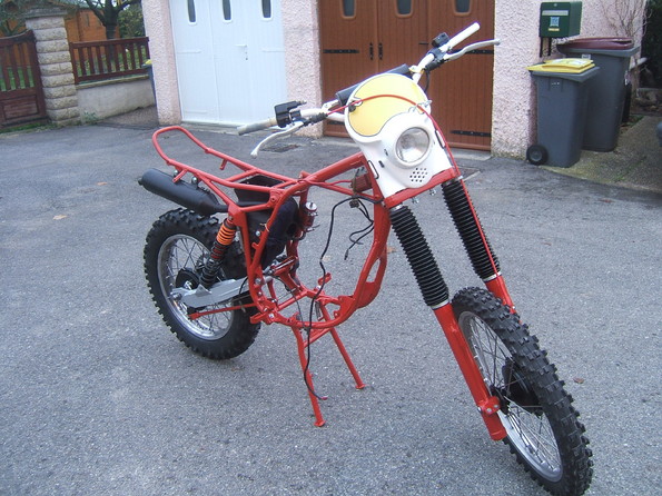

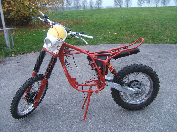

Quelques photos
[img_citation]http://www.srcf.fr/forum/img_forum/2011/11/DSCF7951.JPG[/img_citation]
[img_citation]http://www.srcf.fr/forum/img_forum/2011/11/DSCF7952.JPG[/img_citation]
Enfin, la mob devrait respirer avec ça:
[img_citation]http://www.srcf.fr/forum/img_forum/2011/11/DSCF7953.JPG[/img_citation]
Aux possesseurs de ce modèle, je trouve le frein arrière très "flottant", est ce normal??
Il existe bien une entretoise du côté frein???
Je n'ai pas trouvé d'éclaté de la partie cycle donc je remonte avec les pièces trainant dans la caisse et là je suis interrogatif !!
Me manque encore le joint d'échappement; Comment et avec quoi le fabriquer??
Et puis le filtre à air que je doit commander chez KTM Klassiker (En veux tu un Thierry??)
C'est tout pour aujourd'hui.
la flasque est montée sur roulement normalement
et l'entretoise a l'exterieur a un épaulement
didier;

Message par lorentdu91 »
Je me suis trompé, il me reste 23 jours. :D :D
Et puis stop aux clichés sur les fonctionnaires.
En plus je ne suis pas fonctionnaire, mais contractuel de la fonction publique soit absolument aucun avantage.
Et si j'ai autant de vacances, c'est que je bosse (tu me connais Luc je ne rechigne pas à la tâche) et les jours de RTT et autres heures supp' n'étant jamais payées il faut bien en prendre une partie en congés, n'est il pas????
Quelques photos

C'est bien parcequ'il fait nuit que je suis dans l'incapacité de prendre en photos les avancées. Spectaculaire; plaque phare, commandes, freins, boite à air sont en place.
D'ici la fin de semaine le moteur devrait être en place.
