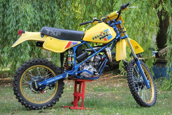

80 Peugeot portal par TXP 51

19 c'est se qui est donné pour le greczed,pour la perte de puissance sa gêne peut être pour une cross mais pour une enduro les spéciales,c'est 10mn maxi :hehe:
Bon alors pour faire le point si j'ai bien compris:il faut un moteur a air pour y mettre un kit liquide qui comprend le haut moteur et un carter pompe !!!
Donc le kit c'est faisable avec JP et le moteur soit une personne qui en aurait un complet soit une collecte !!
En premier lieu il me faudrait un moteur a ailettes,le montage se ferait rapidement pour ensuite y mettre le kit liquide avec l'implantation du radiateur !!!
