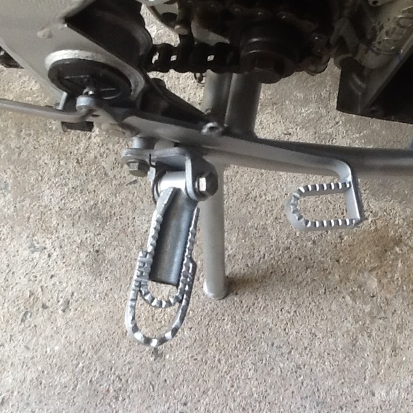

Bonjour Ben , :)
Super quand ça craque la première fois :clin: :clin:
Dis moi , c' est d' origine la forme particulière de ta pédale de frein ??
A+JPH74

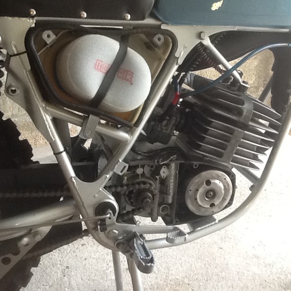

Ben56
Messages : 207
Enregistré le : 20 déc. 2016 04:23
Message par Ben56 »

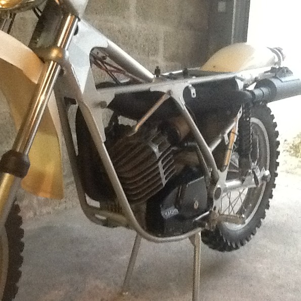

Ce matin remontage et calage de l'allumage ( 0.7 à 1.2 RT ) 1.00 pour commencer.
Branchement du BING essence dans le réservoir,bougie B9ES starter un poil ouvert et ...
..1 coup de kick..2 ...3... elle craque 😂😂😂 je baisse le starter , elle s étouffe !!!!!
Je redémarre, et avec le starter,je comprends qu'il faut l'ouvrir en grand pour que le boisseau laisse entrer l'air frais.
En faite,je faisais le contraire et elle s'étouffait. Sur mon Fantic ,j'ai un DELLORTO et l'ouverture du starter est à l'inverse !!!!
Cet après'm dernier réglages.....à suivre....

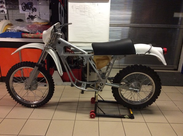

Bonjour Eric
Très jolie resto,hâte de voir le résultat final !!!!
Ton modèle,est 1977 !!! Sur la mienne, le pot passe entre le cadre .
Eric B
Messages : 51
Enregistré le : 16 oct. 2011 19:59
Message par Eric B »
Juju la bricole reconverti en intégriste de la restauration à l'origine, j'aurai vraiment tout vu !
Et ce n'est pas fini, le pire est à venir parce que j'ai l'intention de lui fabriquer un réservoir à facettes en lieu et place du cercueil et des plaques longues comme sur celle d'André.
En attendant, elle aussi comme celle de Ben à retrouvé son moteur, son échappement et ses amortisseurs (Ben, excuse moi, je n'avais pas vu ta question, 125cc)

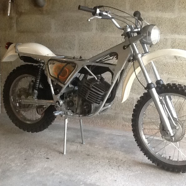

Message par Julien »
Eric B a écrit :[img_citation]http://www.srcf.fr/forum/img_forum/2017 ... _image.jpg[/img_citation]
Drôle de voir les similitudes entre ces deux clichés.
La mienne stagne ainsi depuis quelques mois.
Pff pas terrib' terrib' ce garde boue AR .... :P :P

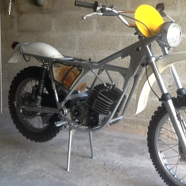

Ben56
Messages : 207
Message par Ben56 »

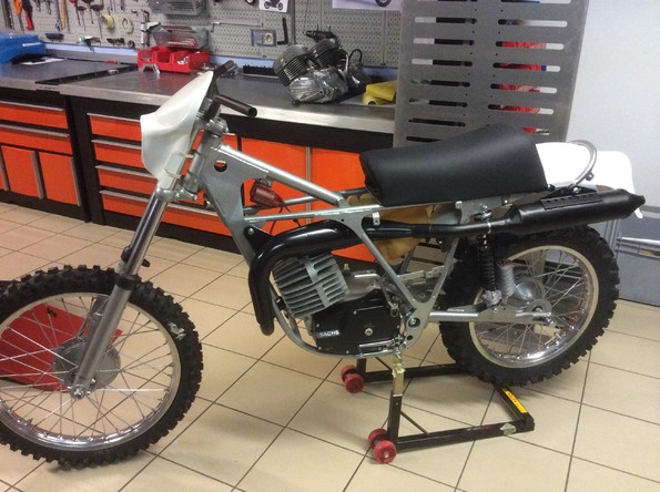

Remontage du moteur et installation dans le cadre !!!
Le pot ,carbu et un peu d'acastillage !!!

Je pense que les rivets sont d'origine car les trous dans la coque du fond de selle sont bien présents !!!
Pierre RK6
Messages : 392
Localisation : Montpellier
Message par Pierre RK6 »
la mienne pourtant une vrais 76 n'en avait pas et c'est pas la seule que j'ai vue ainsi
mais house peu etre remplacer
te voila pas plus avancer ;)
