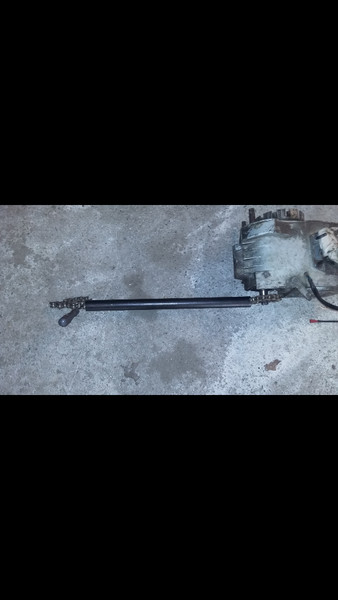

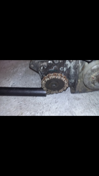

Salut
J ai essayer cette technique pour extraire l embrayage.
Mais je n ai pas reussi.

Messages : 4050
C'est pas un peu approximatif comme solution de serrage... :P
Comme les blaireaux de FeuRouge ou Nortoto qui te serres les écrous au pétard...
Fume pour changer une roue sur le bas coté de la route!!! :mad:
Clé dynamométrique quand j'ai le couple de serrage + pince que Claude à montré un peu plus haut.
Sinon, pèteuse 2 secondes!! :lol: de toute façon sur un embrayage c'est pas trop genant de serrer un peu fort, enfin ceux que je connais, tu serre juste des bagues intger de rlts sur des épaulement via entretoises
Messages : 4050
Autre solution, une platine, plus ou moins longue, boulonnée sur le PSB. :clin:
Toujours dans l'optique de remonter et serrer au bon couple.
Exemple, le Rotax, en photo, avait toutes les vis de carter serrées à donf alors que les écrous de pignon primaire et d'embrayage pouvait quasi se déserrer à la main!! :mad:
