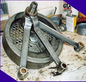

Drole d'embiellage !!
J'en reviens à ma première idée (voir #2) :hehe:

Ce n'est pas une idée, mais on dirait que les bielles ont un côté bleui...ou c'est ma vue qui déconne?

Grosse gamelle 2 temps genre Zabel ???

C'est plutôt ce gendre de vilo Type Anzani, non ?

On ne voit pas sur la photo le système pour la lubrification des bielles, s'il s'effectue par larmiers sur les masses du vilo en latérales,(un peu comme sur les moteurs Panhard bi-cylindres 850 ccm3 qd je roulais avac..voilà fort longtemps ), donc peut être une lubrification par émulsion interne dans le carter..
En tout cas deux roulements à rouleaux certainement de part et d'autre du vilo!

Sur le moteur d'avion, les bielles sont contre-coudées pour avoir l'alignement des cylindres.
Ce n'est peut-être pas le cas sur le moteur de bécane.

J aimerai bien voir la têtes des cylindres!
Un Anzani a des cylindres alignés sur son carter..et avec 3bielles sur un meme maneton, cela devrait décaler les cylindres..
Et puis faire fonctionner un moteur avec 3bielles sur 2 paliers, cela ne doit pas tourner vite car bonjour les efforts ...

ANZANI 3 cylindres?
Rainure de clavette d'un coté (pour allumage) et cannelures (pour la transmission) de l'autre ça sert a rien sur un compresseur!!
Donc a priori moulin !!!

Je pencherais plutôt pour un vilo d'un compresseur à Air avec 3 cylindres..
Un moteur en étoile (ancien) avait une bielle principale et des bielles de greffées sur le pourtour de la principale selon le nombre de cylindres : 7/9..voir 18 pour les moteurs en étoiles accouplés..!

Moteur en étoile? (type ULM ou cyclecar?)

Moteur W?
Fake ?
