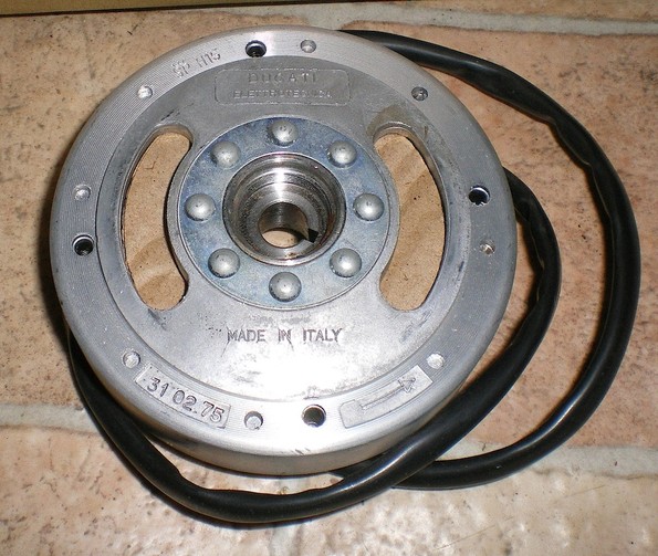

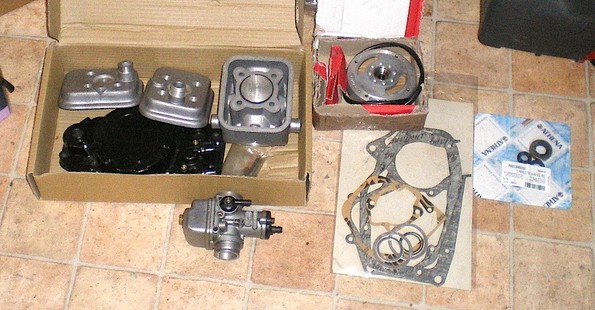

J'ai aussi la pochette de joint "Minarelli P6 80cc", quelques spy et un allumage Ducati qui est celui d'origine de ce moteur (c'est peut-être mieux de prévoir un MVT électronique).
Le carbu est bien un PHBH 28 BS comme recommandé.
Mon projet originel avec ce kit était de le monter sur un bas moteur P6 en faisant rectifier le plan de joint et agrandir le passage du fût de cylindre de 47 mm à 54 mm. Il faut aussi un embrayage renforcé 16x61 à engrenage dents droites. Si on utilise un bas moteur P6, il faut monter un embiellage course 44 mm.
Et de monté le tout sur une Aprilia avec radiateur sur la tête de fourche comme certaine Aprilia 80 de cross. Cela m'aurait fait une Aprilia d'usine ! :lol:
Mais comme j'ai la TXP grecz maintenant, je vois bien que je ne ferai rien de ce kit, alors...
[img_citation]http://www.srcf.fr/forum/img_forum/2012/03/IMGP8527.JPG[/img_citation]
[img_citation]http://www.srcf.fr/forum/img_forum/2012/03/IMGP8520.JPG[/img_citation]
