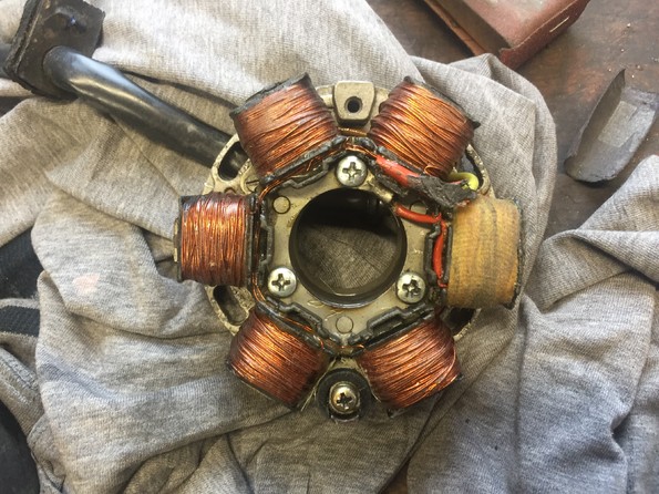

Je fais appelle aux spécialistes Rotax présents sur le forum, voila mon pb:
J'ai une 250 Kram-It de 86
dont le moteur (Rotax 244LC) ne prend pas tous ses tours, il régule comme s'il était trop riche ou pot calaminé, sinon sur toute la montée en régime il est ok.
J'ai vérifié le carbu (BING 34), la RAVE, piston/cylindre, avance 1.4 APMH, tout cela est ok.
J'en viens donc à l'allumage, la bobine HT est ok (j'en ai essayé une autre et c'est pareil), le rotor est ok, bon magnétisme mais le stator a visiblement été réparé
Image.
D'après mes recherches, ce doit être ce modèle:
Image.
mes valeurs ohmiques sont 412 pour 456 et 86 pour 63, prises avec un contrôleur bas de gamme.
De plus, il faut kicker énergiquement pour avoir une étincelle et du coup elle ne démarre pas super bien.
Qu'en pensez-vous, et si c'est le stator est ce que je peux tenter une nouvelle réparation ou passage obligé par la maison Kennedy?
D'avance merci pour vos idées.

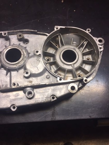

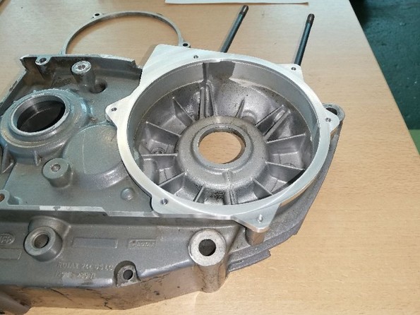

bonjour
transformation d'un carter aprilia climber en carter 240 250 280 enduro ou cross
avantage - carter alu donc plus solide
- possibilite de monter 240 250 280
- boite au choix 6 v 5 v 250, 5v 400 ,5 v 6 v 350 560 4 T
- de remplacer arbre de kick et selecteur sans ouvrir le moteur en 2
-un bas moteur climber sans allumage 100/150 €
inconvénient- le cout de l'entretoise alu à l'unité
pour ma part j'ai maquetté à coup de disqueuse le couvercle d'allumage climber et de soudure fraisage et tournage et le montage une fois validé je l'ai fait faire sur un centre d'usinage maintenant que le programme est fait c'est un jeu d'enfant
salutations
LL
