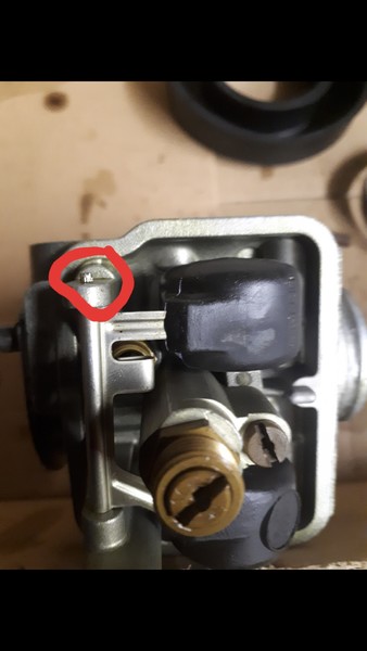

Bonsoir a tous.
Quelqu'un sait si l axe de flotteur est visser sur les carbu dell orto qui dont monte d origine sur les tf3 ?
Merci a vous.

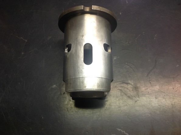

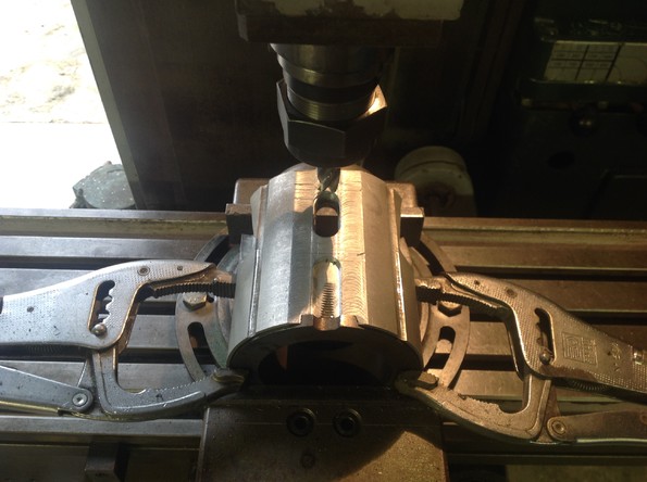

Bonjour
Voici comment je fais pour transformer un 250 rotax 4 transferts en 5 j'ai mutilé un cylindre donc les ailettes étaient hs qui me sert de gabarit
Salutations
