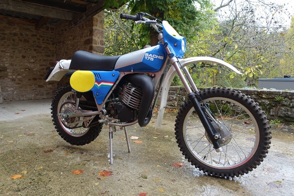

Pétochard a écrit :Une photo de ma moto, une 175 "export", tout droit venue d'Italie.
[img_citation]http://www.srcf.fr/forum/img_forum/2017 ... 2018-R.jpg[/img_citation]
Pour comprendre mes propos précédents, elle a un réservoir cercueil et des caches longs.
En plus, ce modèle a un détente bien différent, propre à cette ultime version.
Une photo d'un modèles standard avec caches courts.
[img_citation]http://www.srcf.fr/forum/img_forum/2017 ... -79-1-.jpg[/img_citation]
André.

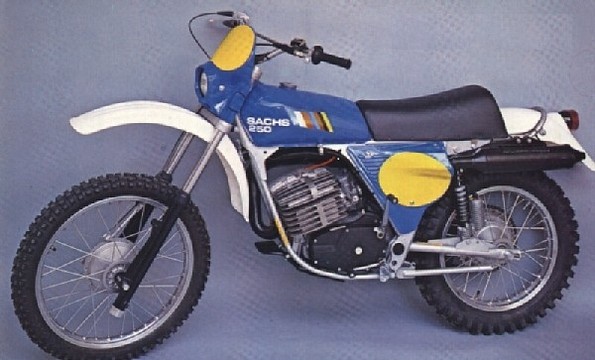

André.

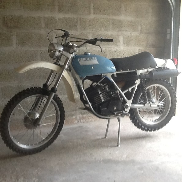

Eric B a écrit :Juju la bricole reconverti en intégriste de la restauration à l'origine, j'aurai vraiment tout vu !
Et ce n'est pas fini, le pire est à venir parce que j'ai l'intention de lui fabriquer un réservoir à facettes en lieu et place du cercueil et des plaques longues comme sur celle d'André.
En attendant, elle aussi comme celle de Ben à retrouvé son moteur, son échappement et ses amortisseurs (Ben, excuse moi, je n'avais pas vu ta question, 125cc)
[img_citation]http://www.srcf.fr/forum/img_forum/2017 ... _image.jpg[/img_citation]
Les caches longs des modèles "export" ne sont pas très beaux.
Je préfère largement les caches courts à partir de 1977.
Il me semble que c'est plutôt de ces derniers dont tu parles, Eric, et que tu vas réaliser.
Les caches longs ont été montés sur les toutes dernières motos et il me semble seulement pour l'Italie.
Réservoir à facettes, c'est celui-ci que l'on appel "cercueil".
A moins qu'il désir un réservoir de werksmaschine.
Ta moto, Eric, sera également très belle, bravo.
André.

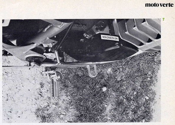

Julien a écrit :
Ben56 a écrit :Salut JPH
Oui , c'est d'origine .
[img_citation]http://www.srcf.fr/forum/img_forum/2017 ... image.jpeg[/img_citation]
Elle doit etre rectiligne, de même que tes repose pieds ont été élargis
Voilà comment ça doit être

Message par Julien »
Tssss tout ça, c'est pour retarder le moment où elle sera finie, et où tu devras la démarrer et enfin te faire décoiffer par la surpuissance du moteur
En fait je suis sûr qu'elle te fout la trouille :hein:

Bonjour Swoum-55 ,
C' est bien là où je voulais en venir ... :clin: c' est pour que notre ami Ben qui a fait du beau boulot , ne ce fasse pas piéger avec ce genre de " détail" :clin:
Moi je n' y connais rien en Hercules :hein: :(
A+JPH74
Messages : 4050
Très étonnant, d'autant que sur le dessin de la part liste, la pédale est "normale".
Elle a du faire une rencontre inopinée et violente qui l'a laissé toute pliée.
