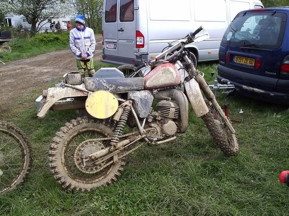

Tes photos sont prises lors d’une sortie RECF à Mézille chez Chrono vert.
J’ai dû y aller trois fois avec quelques surprises pour certains, la première fois j’avais mon 125 HVA CR 1982 et je me souviens que certains ne comprenaient pas comment une moto pouvait rester gaz en grand pendant un enchaînement entre les arbres
finalement l’année d’après je m’en prendrais un quand même
La deuxième année j’avais emmené mon gamin à qui j’ai loué un 50 italjet et il a vidé le réservoir
c’est lui qui est sur la photo en arrière plan.
La troisième année, j’y avais amené mon 430 CR et il a malheureusement beaucoup plu, moi ça me dérangeait pas du tout et je me souviens de Martin avec son 250 Aprilia qui allait se positionner à différents endroits pour ensuite me demander si j’avais vu que ça glissait
Mon 250 HVA n’a jamais été à Mezille et celui en photo est la moto de mon copain Michel Caron, le fameux barbu qui m’accompagne partout.

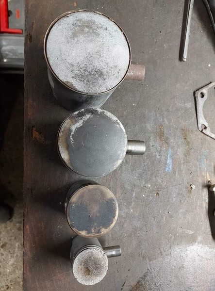

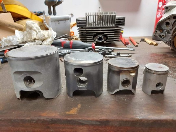

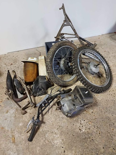

Bon, je continue le démontage du moteur.
Il manque un segment, je pense que c’est un moteur qui a été remonté pour vendre une moto complète.
Un filetage de goujon d’échappement bien malade et le cylindre bien usé, on parle d’un jeu de 25/100
Maintenant je bloque sur le pignon primaire, le temps que je trouve le bon arrache.
Il manquait la rondelle entre roulement et cloche d’embrayage.
Après on verra la boîte…
Photo du piston à côté d'un 125/250/430.
Punaise tout est petit dessus, lunettes obligatoires

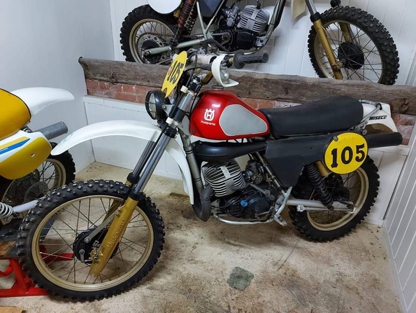

Bon, pour l’instant la moto est passée d’épave à tas de pièces
De bonnes surprises, tous les axes étaient graissés et les roues ainsi que le bras oscillant se sont démontés comme au premier jour.
Les roues sont en très bon état. Les roulements de direction plein de graisse et les roulements de roues nickel.
Le silencieux est complètement vide et je pense pas celui d’origine.
Le moteur ne comprime pas mais il n’y a pas le segment du haut.
Je vais l’ouvrir pour faire le point.
- Messages : 27373
Bienvenue Christophe, beau projet! le choix de conserver le Compact System en 19mm pour faire de la ballade est bon.
