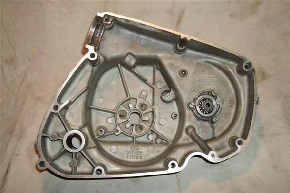

je suis en train de remonter un 175 Kramer.
Est-ce que quelqu'un connaît l'épaisseur "finale" de l'ensemble disques lisses et disques garnis nécessaire à un embrayage qui fonctionne ?
Messages : 27393
Ce post pour lister les différences entre les modèles par cylindrée. ;)
Cloche, disques lisses, garnis.....
