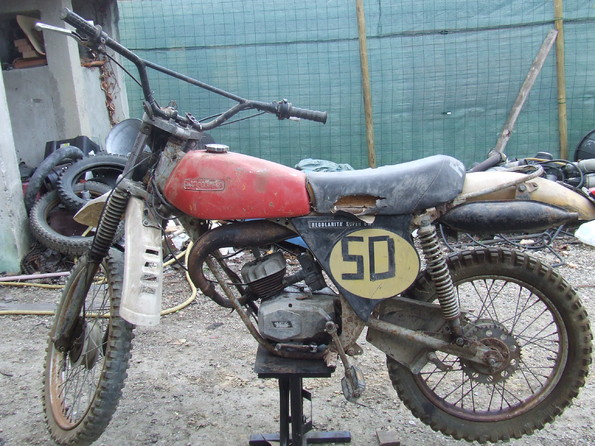

:lol:très belle cabalero c'est le moteur de fantic motor a l'époque avec le kick de kit 20 mm
Une excellente base de départ même, j'aimerais bien qu'on m'en donne un comme çà, plutôt en version Cimatti Kaiman, si j'avais le choix :P :D :D :D

merci mon ami !! , j' ai une longue discussion avec jp et il est d' accord avec ce que tu dis , je pense que le moteur a étais changé :/ , mais bon c' est un bon départ ....
je regarde demain et je voious en dis plus :clin:

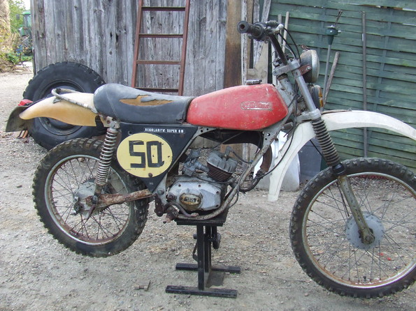

C'est le moteur entier qui n'est pas d'origine.
Ces cylindres ont un entraxe de 40mm, donc les carters ne sont pas d'origine non plus.

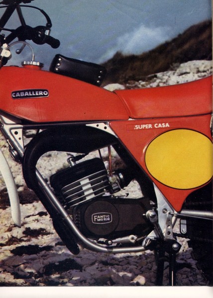

Tous les Caballero disposaient d'un haut moteur Fantic
Pour l'année, je dirais 78/79, vu le réservoir.

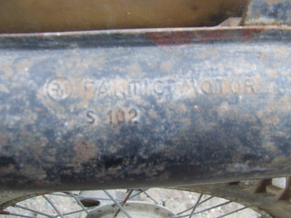

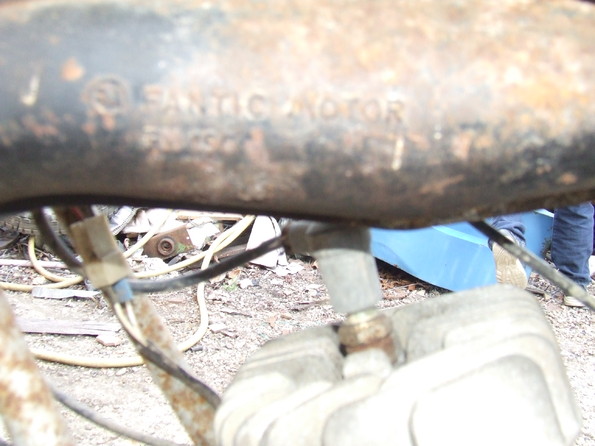

La référence sur le silencieux n'est pas significative, ils étaient commun à d'autres.
Il faudrait que tu regardes soit sur la plaque des mines, soit sur l'un des montants avant du cadre, là tu trouveras la référence exacte. Tu peux aussi regarder dans la parties documentation "Fantic" tu y trouveras les parts-list du Casa (190) et du Casa Super 6 M (191).

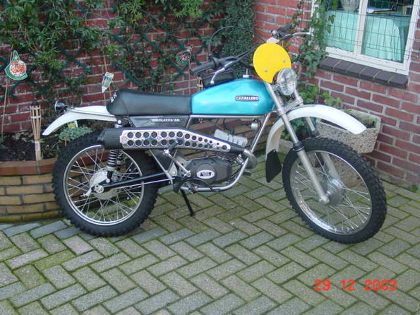

Concernant le moteur P6/4, c'est normalement un 4v mais avec des carters de 6v. Chez Minarelli ils avaient simplement ôté les pignons de 3 & 5.
Les Fantic ayant un Minarelli intégral étaient les 4M & 6M, entraxe 48mm :
Tu devrais trouver des renseignements là :
http://www.srcf.fr/forum/t497-FANTIC-CABALLERO.html

Sinon même avis que JP pour le haut moteur, après je pense un TX 190 fin 76 début 77 modèle standard vu les roues. Les pros du Fantic vont réagir ;/

le moteur est un p6/4 il y a un dell'orto de 22 dessus ....le type sur la plaque cadre est : tx 190 , réception 20.1 .1976
mes questions : :lol:
- elle est de quelle année
- est ce son moteur d' origine ?
faites vos commentaires dessus , anecdotes , j' attend que ca !!! :clin:

le silencieux :
il ya écrit s 102 .....
le pot de détente :
il y a écrit : fm 190
