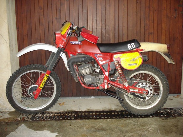

gitane-mais a écrit :J'ai eu celui-là, la seule que je regrette :(
[img_citation]http://www.srcf.fr/forum/img_forum/2012 ... 01-p-1.JPG[/img_citation]
celle-la j'ai connu une fille qui en possédait une en 82 (fortuné c'est sur) je me souvients des croisillons oranges pour le réglage de garde des leviers ....ou elle a pu passer cette bécane :rolleyes:
J'adore ces motos :P celle la elle est superbe
Un jour je roulerai avec un fantic :hehe: :hehe:
