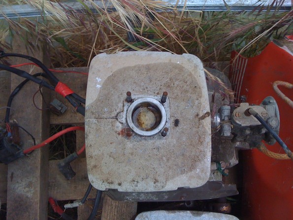

Merci a tous pour c'est info j'en avait grand besoin :D J'aurais encore une petite question, sur mon cylindre il y a une lettre D on ma dit que le piston devais avoir la même lettre inscrit dessus mais ou pourrait-on se procuré se fameux piston et tout se qui vas avec ?
petite photo :
Bonne soirée
