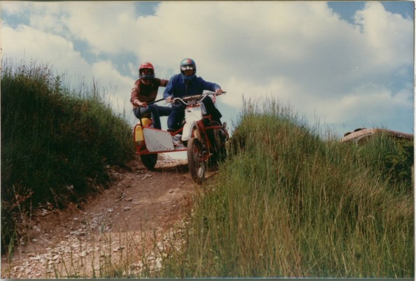

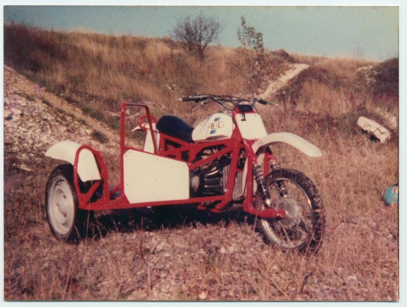

il n'y a pas que pour la fourche que tu as utilisé la cintreuse :)
beau boulot et belle finition on dirrai un modéle "usine"
dès que je cale sur le marbre du cadre de l'enduro je t'enbauche :clin:
Messages : 4043
La fourche Earl "maison" :clin:
Vivement qu'elle roule !

Non, j'en ai juste utiliser une pour fabriquer une fourche type Earl, monté sur un side de cross.
