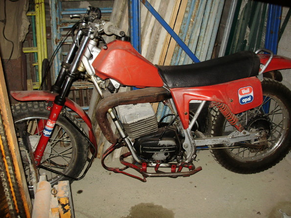

J'ai fait une photo de mon rotax 250 spécial à 2 vitesses :lol:

j'ai aussi un rotax à 2 vitesses :lol: :lol:
Vous connaissez ?
