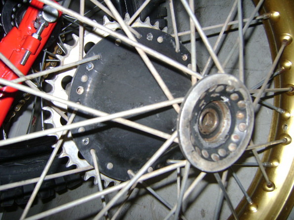

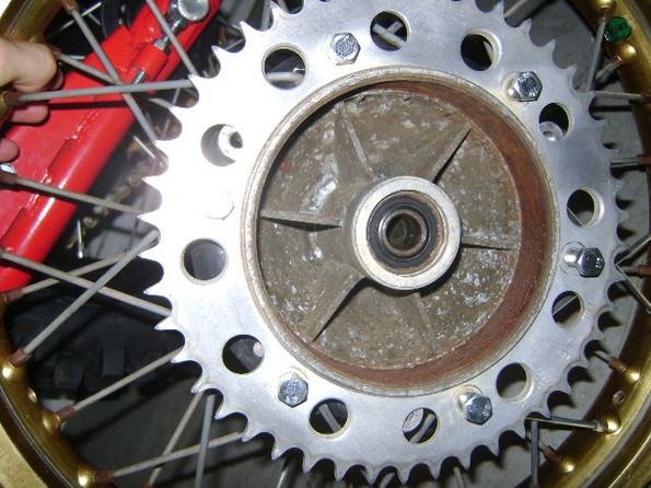

Si c'est pour monter la roue arriere cross sur une enduro, il faut l'axe en 17mm, un axe normal et tres long. L'axe de l'enduro ne peut pas etre utilise. Il faut aussi la platine de frein cross. Le trou dans la platine enduro est trop gros ou il faut tourner une piece pour reduire le diametre du trou.
Je suis entrain de faire l'essai avec une roue arriere de Can am 84 sur ma SWM TF1 79, les Can am 84 utilisaient les moyeux Grimeca 140 mm, mais sans les broches. Je pense que ca doit etre le meme que sur les SWM cross. Il me manque l'axe pour finir l'essai. La couronne est la meme, les vis pour la couronne sont en 8mm au lieu de 7mm sur les SWM, les rayons sont enormes et les jantes sont des Akront gold.
J'ai aussi la roue avant Can am 84 qui utilise des Grimeca 140mm (les memes que les SWM) mais il me semble que le deport ne soit pas bon. Il faut que je la monte sur la moto pour voir.
- Messages : 27376
Je ne suis pas spécialiste, mais je crois, à confirmer donc que les roues arrières des Cross ne sont pas équipées de moyeux à broche. Pour autant elles sont plus solides que les autres et montent en lieu et place.
