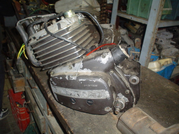

Bonjour belle restauration je suis à la recherche d'un kick pour mon Gori 250 moteur rotax selecteur et kick au même endroit quelqu'un en aurait-il un dans l'équipe ?
Impossible de trouver le jeu préconisé pour le disque rotatif d'admission quelqu'un connais le numéro de la RTM pour le moteur Rotax 250 je crois que c'est celui de la SWM
je dois faire réusiner le carter et donc aussi la flasque d'admission en Alu sur son déportpour compenser l'augmentation du jeu.
un petit truc que vous connaissez sans doute déjà j'ai trempé mon carter d'allumage dans du diluant peinture et tout est parti sans effort par plaques entières aucun besoin de microbillage juste un apprêt et une peinture bien sûr cela dépend de l'état des carters.

Eh oui! Magnesium d'époque. Le parallèle avec les fourches est valable, c'est pour cette raison que ROTAX a par la suite abandonné le Magnesium pour de l'Aluminium. Les derniers carters de ce Bloc sont fait dans cette matière ( années 90 je crois). Marzocchi a fabriqué pas mal de fourches en ALU, elles ont mieux tenu dans le temps aussi....
- Messages : 1425
oh! on dirai qu'ils sont fait du même "métal" que les fourreaux de fourche de K..THIERRY a écrit :Comme nous l'évoquions lors d'un autre discussion, les carters en magnésium du superbe moteur ROTAX, sont vraiment leur point faible ( même si au départ ils n'avaient pas été étudiés pour durer 30 ou 40 évidemment) les axes s'ovalisent et le plan de surface du disque se creuse avec le temps si l'on ne le change pas . La preuve par les photos ( L . LECUYER) même si il s'agit la d'un cas heu..extrême!!

Là , c'est comme cela doit être:
http://www.srcf.fr/forum/userimages/DSCN1108.JPG
j'en est une que je voulais donner :rolleyes: à nM et bien non seulement les passages d'axes sont fendus, mais les tés égalements

J'vois pas de différence ! P'tête un coup d'brosse métallique , non ?THIERRY a écrit :Comme nous l'évoquions lors d'un autre discussion, les carters en magnésium du superbe moteur ROTAX, sont vraiment leur point faible ( même si au départ ils n'avaient pas été étudiés pour durer 30 ou 40 évidemment) les axes s'ovalisent et le plan de surface du disque se creuse avec le temps si l'on ne le change pas . La preuve par les photos ( L . LECUYER) même si il s'agit la d'un cas heu..extrême!!
