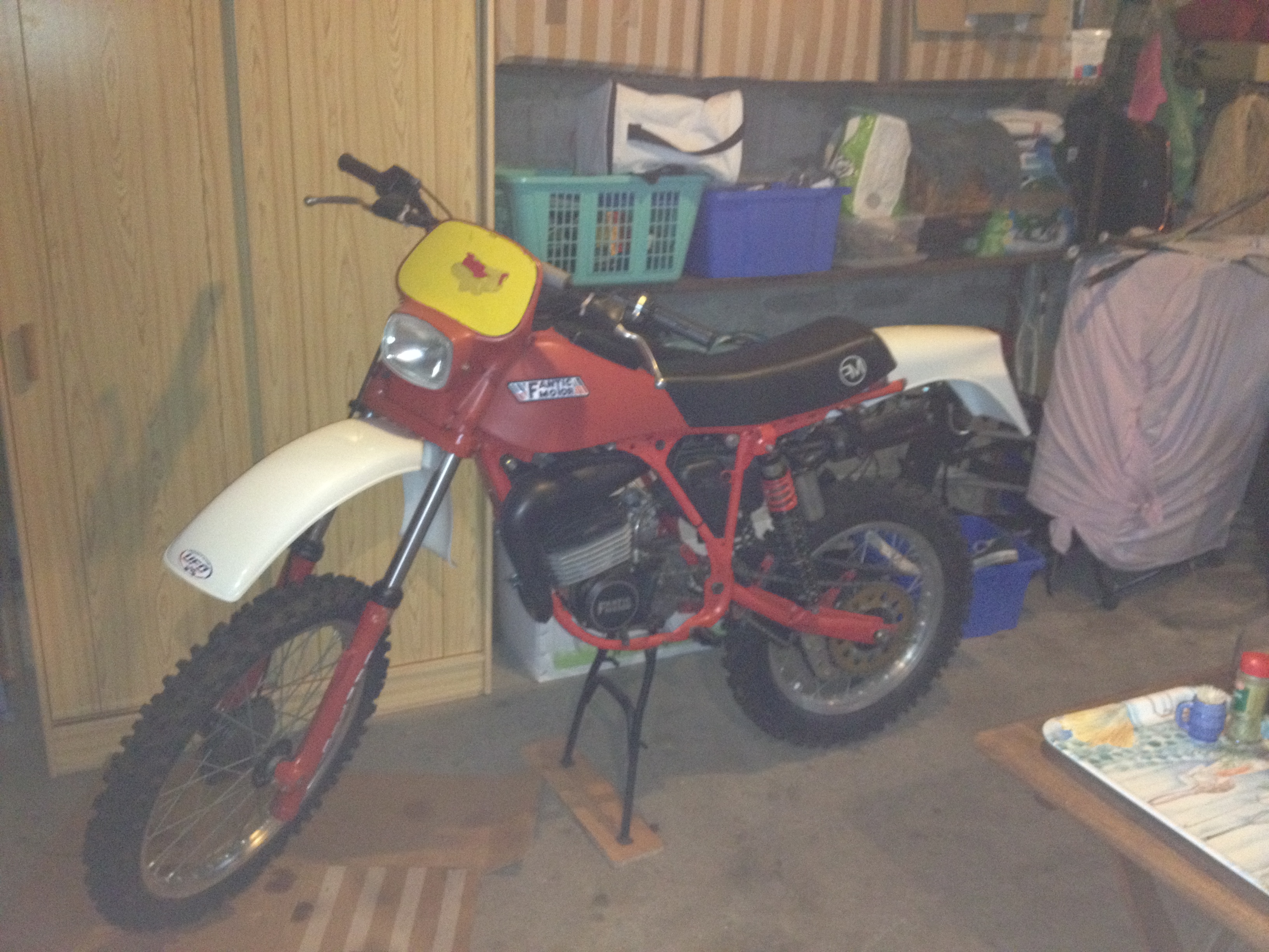

Le FANTIC acheté en 2009

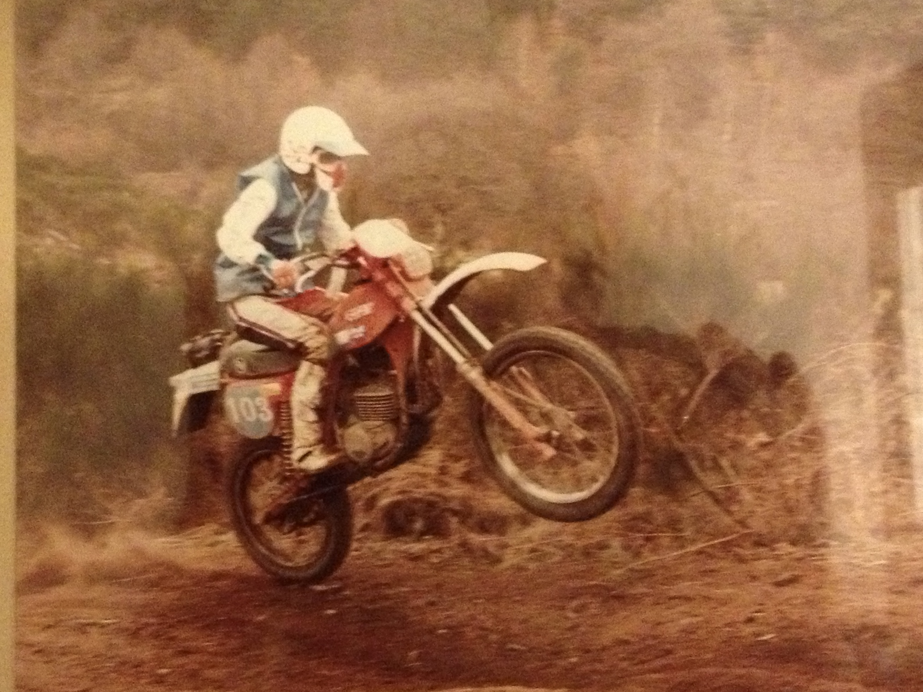

Enduro USSEL 19 1984 sur la spéciale tracée sur le terrain de motocross.

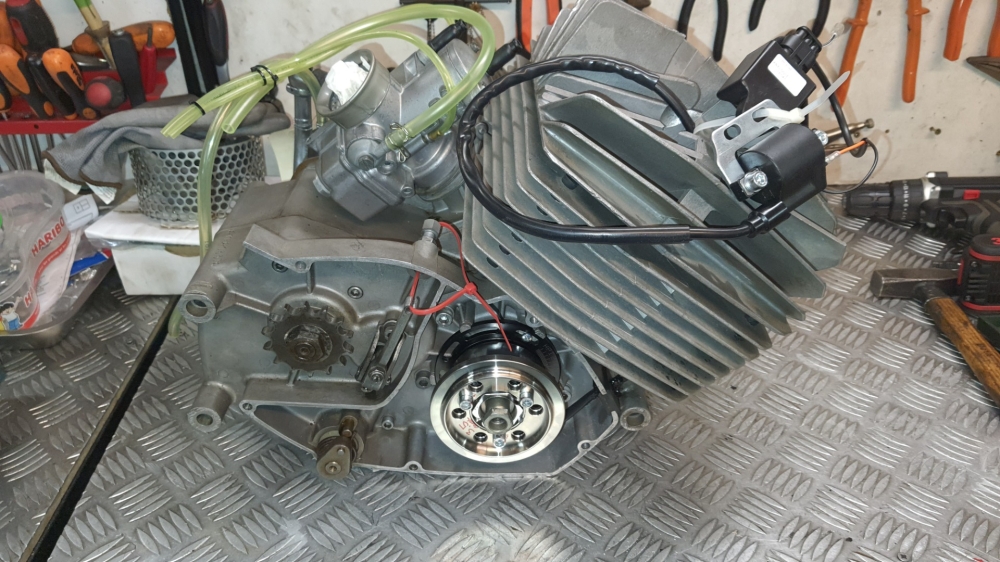

HPI sur mon FANTIC TX 160
images (2).jpeg (10.14 Kio) Vu 19202 fois
Messages : 3310
Re: FANTIC MOTOR FM 280
Les HPI sont un peu moins chers mais surtout toutes les pièces ne sont pas très chères et démontables ce n'est pas le cas d'un allumage MVT ( pour les rotors internes ) ils sont a avance variable et on peu y rajouter un cdi double courbe et une bobine pour l'éclairage . De plus les service après vente est très réactif et ils parlent français ; en termes de performances , je ne saurais pas te dire car il aurais fallu que je compare les 2 allumages sur la même moto . Pour les HPI rotor externe il n'est pas nécessaire de sortir le rotor pour modifier la position du stator pour modifier l'avance .
images (1).jpeg (10.71 Kio) Vu 19205 fois
On peu aussi ajouter une masse d'inertie pour alourdir le rotor

En quoi les allumages HPI sont mieux que les MVT?
Messages : 3310
Mon FM 280 était un peu spécial puisque monté avec un haut moteur MR6 liquide avec un cylindre AIRSAL 9 transferts et carbu DELL'ORTO de 30. Pour l'allumage j'avais a l'époque choisie un MVT rotor interne qui se calait au pmh au repère central. Je ne connaissais pas encore les HPI sinon j'aurais monté ça. J'en ai un sur mon 50 RC et j'en ai déjà monté sur des 80 et des 125 et franchement c'est top. Le HPI se cale entre 3.3 et 3.5 mm avant PMH ; j'ai aussi ça sur mon ZUNDAPP et ma 125 GILERA CAMERINO de 1974 et je vais aussi en monter un sur ma BPS super elan de 1974. L'amis pépé minot a ça aussi sur ses 2 AIM et ça fonctionne tres bien une fois que l'on a compris comment le caler . De toute façon, il faut faire plusieurs essais pour obtenir le meilleur rendement sachant que 2 moteurs identiques n'accepte pas les mêmes réglages autant coté carburateur que coté allumage .

C'est un MVT millenium pour AM6 avec cône rectifié. Il est calé à 3,5 mm avant PMH en statique. Il faut savoir, vérifié au strobo que le 3,5 en statique donne direct 2,5 moteur tournant au ralenti. L'avance variable fait descendre l'avance de 1,2 en montant de 8000 tours soit 1,3mm d'avance autour de 10000. Le réglage du Dansi est 1,2mm avant PMH d'après Fantic donc 3,5 -1 -1,2 = 1,3. On y est. Sur le 50 c'est impeccable, pas sur le 80. Je pense que la courbe d'avance variable est bien adaptée à un 50 et pas au diagramme du 80. Il faudrait donc changer la courbe et la reprogrammer ou la décaler avec le boitier en option. En attendant je vais essayer le Dansi et voir si il y a une différence. Gégé a certainement des choses à dire sur les HPI. Ce que montent aussi d'autres amateurs de Petits cubes :wink:
