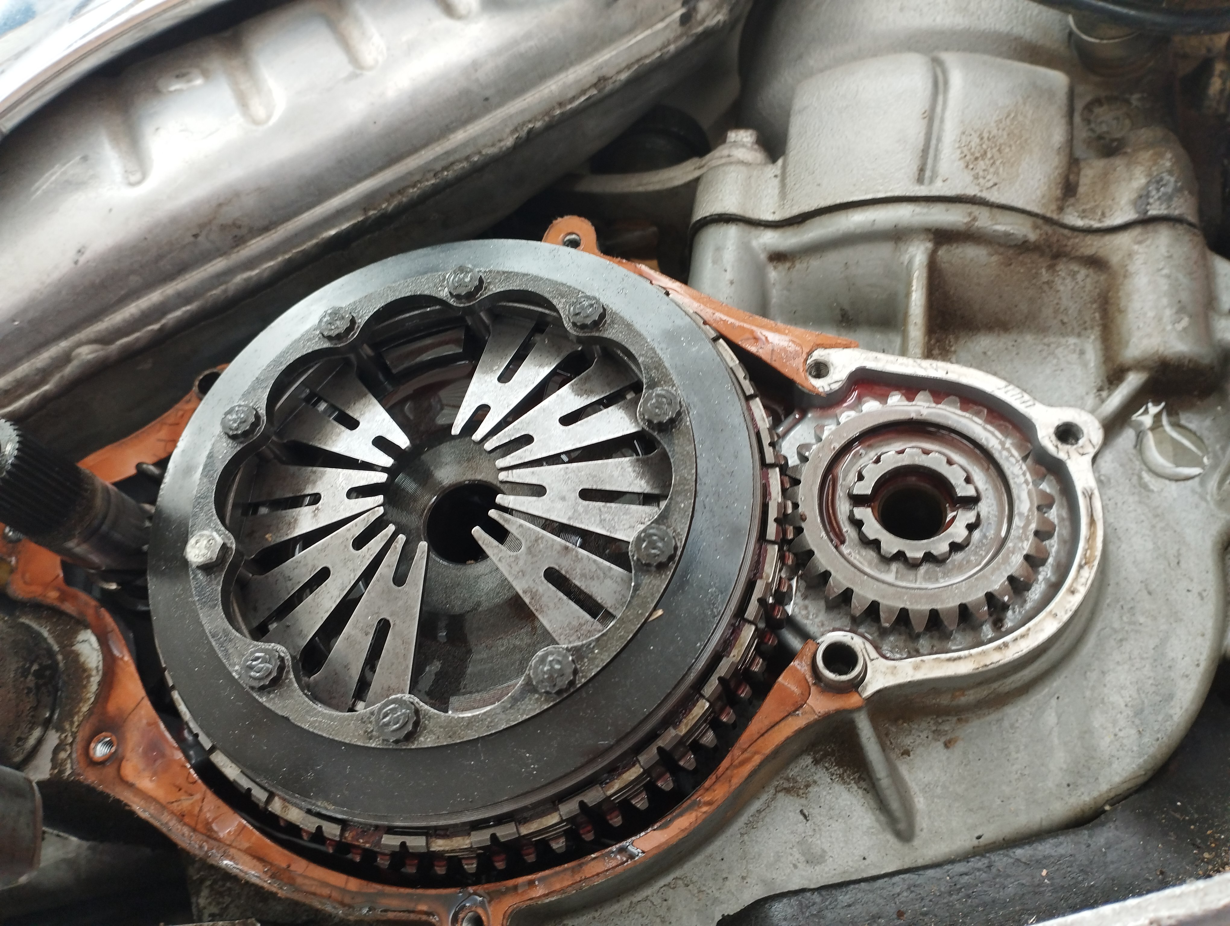

Bonjour a tous . Je fais un retour sur la dureté de mon levier d'embrayage de ma gas gas . D'abord je remercie tout les collègues qui sont intervenus et j'ajoute que a force de " fouiner , questionner" a droite a gauche j'ai réussi à avoir de bons résultat . Ce qui m'a amener a contacter Derbey Moto lesquels m'on appris qu'il existait plusieurs épaisseurs pour la rondelle/ressort et que ça varie au dizième près . La mienne était l'épaisse . J'ai donc acheté une plus fine et l'effort ressenti est nettement moindre . J'aimerai encore grignoter un 10 zième pour la perfection . Voilà !. Si mon expérience peut aider . Crdlmt .

. Je vais en enlever une troisième en triangle .
