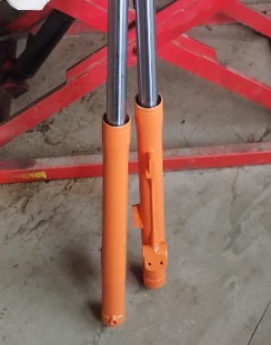

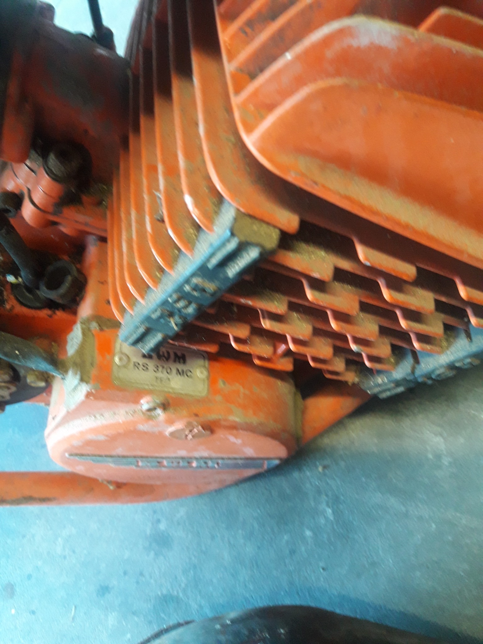

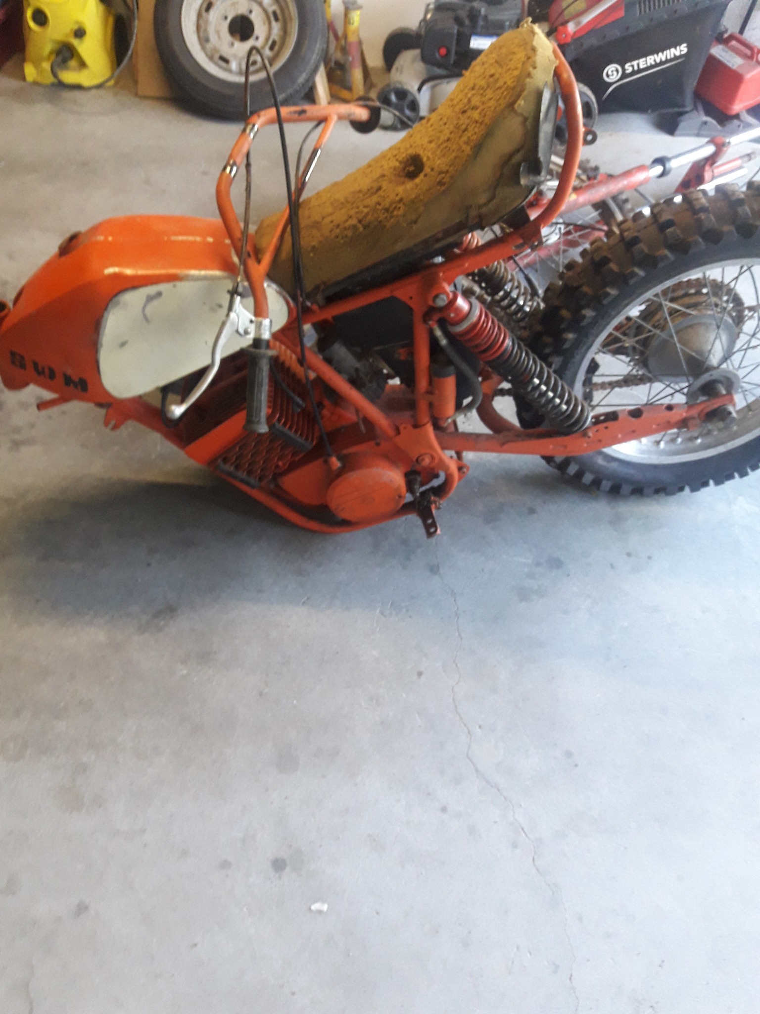

nouveau projet SWM MC 370 TF2
Bonjour à tous. Pas souvent que je post qq chose mais là j'ai trouvé qq chose à dire.
un nouveau projet dans le garage. Celui ci est particulier car cette moto je devais la donner à un ami mais la vie en a décidé autrement et il nous à quitté trop rapidement
Alors je vais la restaurer en sa mémoire.
Je suis plutôt spécialisé Kramer alors les SWM c'est l'inconnu, pour moi elle se ressemblent toutes
D'après mes premières investigations il semblerait que le B O soit enduro.
Je souhaite en faire une cross comme sur la photo que j'ai trouvé.
Ma question c'est: quelle fourche sur cette moto? axe droit? axe déporté? on m'a parlé d'une Marzocchi Moiseev? c'est quoi? ça ressemble à quoi? il y a des micros d'espion russe dedans? c'est en titane radioactif? un marteau et une faucille en option?
merci pour vos commentaires
Strong
Strong
