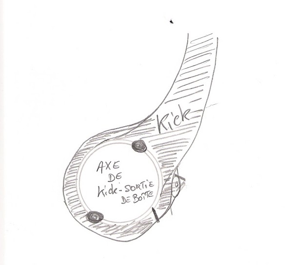

Salut FCAUV, j'ai eu la blague à l'époque et mon ami motociste avait foré 2 petits trous juste à la jointure entre l'axe de kick/sélecteur et le kick. Il avait alors entré 2 petits bouts de vieilles mèches (la partie qu'on entre dans la foreuse)du diamètre des trous forés et il avait reserré le kick et ça a fonctionné un certain temps.
Je ne me souviens plus du diamètre des trous mais ce devait être plus ou moins 3 mm.
J'ai ajouté un schéma grossier pour te donner une idée un peu plus précise.
Les trous forés ne doivent pas toucher l'axe de selecteur.
Sur le schéma j'ai écrit axe de sortie de boîte mais c'est l'axe de sélecteur!
