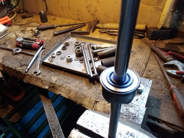

donc
j ai realese les portes joints pour y mettre une douille bronze et deux joints de verins hydraulique
sur le piston de laminage il m a fallut refaire aussi le segment de guidage
tans que j y suit je cherche une jante arr boranni légèrement dorée d aspes cross
si vous avez ça qui traine :lol:
demain j essaye d en refermer au moins un

Message par Pierre RK6 »
ds le premier envoie de laurent (une paire) il y avait un un clapet de fond de tube complétement inutilisable (bloc de rouille)
gentiment laurent m a renvoye tout son stock (4 paires de plus) :lol:je suis pas sur qu avec tout ça j arrive a en faire deux :(
piston de laminage ....laminè le pooovre
un autre qui fonctionnait a l huile boueuse :|
et meme des qui fonctionnaient plus du tout :lol:
pas de la super qualité ces paioli payoliyoli
