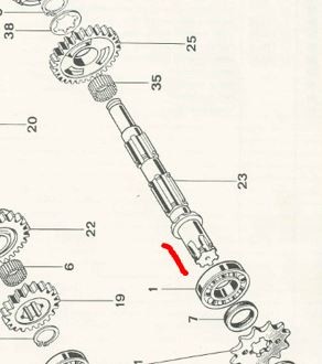

Salut JMB, oui c'est un roulement neuf, malheureusement non je n'ai pas conservé l'ancien
Le 6204 c'est celui que la fiche technique m'a donné :|

Concernant le roulement, c'est quelque chose de classique 6204 chez SKF donc je ne m'inquiète pas trop de ce coté la
Du coup, l'arbre secondaire pourrait-il être tordu suite à un choc ? C'est possible ?
car l'arbre est bien bloqué par rapport à son roulement sur toute la longueur

pour être sûre un peu de métrologie s’impose en principe les roulements sont assez précis en tolérances ton arbre a pris peut-être un coup
une petite info diamètre pour diamètre ça ne rentre pas il y’a déjà du serrage après ça dépend de la longueur de la portée et de l’état de surface Ra
pour la métrologie il faut un outillage capable de donner une précision de 0,005 voir au pire 0,01 max

C’est bien ce qui me semble, mais c’est bien le bon roulement :mick,

La seule chose qui m'a perturbé sur ce démontage et que je souhaitais vous faire part, c'est la difficulté que j'ai eu pour écarter les deux carters centraux. j'ai un séparateur de carter pour ça et qui marche plutôt bien. Mais la :quoi:
j'ai bien passé 45 min à les séparer. Je vais essayer d'expliquer :lol:
je viens visser les trois vis du séparateur sur le carter coté allumage et ensuite j'ai une tige fileté avec un embout qui vient appuyer sur la queue du vilebrequin. Jusqu'à la pas de problème, j'ai déjà utilisé ce séparateur sur d'autre moteur et 0 soucis, ça vient tout seul.
Le problème que j'ai, c'est que l'arbre de transmission est très ajusté avec son roulement (plus ajusté que le vilebrequin et son roulement d'après mon jugement), je peux même apercevoir des traces à l'intérieur du roulement après démontage.
Et il est vrai maintenant que j'y pense, qu'au remontage c'était la même complication. ça rentrai bien coté vilo mais coté arbre de transmission c'était vraiment la croix et la bannière...
Est-ce normal que ce soit plus compliqué coté arbre de transmission plutôt que coté Vilo ?
J'avais toujours tendance à penser que le jeu de fonctionnement coté vilo etait plus faible que coté arbre de transmission
Quand pensez-vous ?
