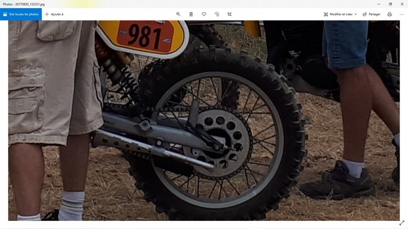

La béquille sur la wrx est bien à l'arrêt mais en roulant les ressorts sont insuffisants. J'ai abandonné le caoutchouc sur l'axe de roue arrière car lorsque la dimension s'écrase au max la béquille est stoppée par le cadre et le caoutchouc finit par lâcher. Moi j'ai mis un caoutchouc sur la béquille au niveau de la roulette du bras oscillant et un crochet qui vient prendre la chappe de la suspension arrière sur le bras. Pour l'instant ça fonctionne.
Virer la béquille après le parc fermé peut handicaper pour faire de la mécanique au cas où. Certains te diront qu'il n'y a jamais de problème sur une Cagiva donc pas besoin de béquille. Ouais, moi je prefere assurer

Je recherche une solution pour fixer la magnifique béquille centrale en roulant
a plus
Tu peux prendre une béquille de 125 RX avec ses fixations sur une platine boulonnée avec les repose-pieds .
Si t'as pas de béquille de RX , relance Vintage Art pour qu'il se décide à en faire
Messages : 3784
Messages : 3784
chambre à air accrochée a l axe de roue arriere.. ;/
sinon , sur le CF , je la virait en sortie du parc fermé.

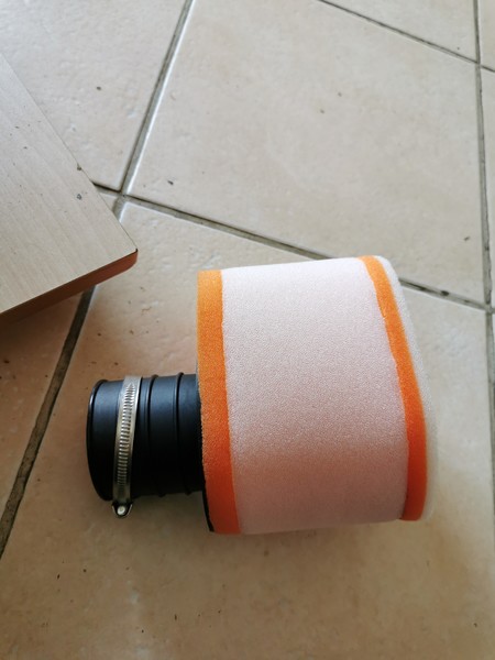

Voilà le filtre. Plus de manchon, puisque il est intégré.
Plus de cage.. Heureusement pour moi, j ai prêté la mienne... et il a fallu que je trouve une autre solution le jour où j'en ai eu besoin :hehe:

Effectivement, c'est un vrai problème cette cage support de mousse.
J'ai aussi essayé l'impression 3D mais c'était cassant.
Il faudrait trouver un fil qui reste souple.
Sinon JMB avait trouvé une référence de mousse autoporteuse parfaite. Faut que je remette la main dessus. ..
