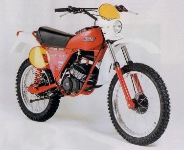

Voici une photo du modèle compétition le RC
il y a pas mal de différences avec le modèle eco que tu possèdes. Il y avait un gros écart de prix qui se justifiait par des équipements haut de gamme sur le RC.
- Roues avec jantes alu et frein moyeux conique
- Roue arrière à broche, donc démontable en laissant sur le bras oscillant la couronne et le moyeu du frein
- Bras oscillant "banane" beaucoup plus rigide
- Amortisseurs marzo gaz AG3 ou en option des sach hydropneumatique
- Haut moteur différent, cylindre, culasse, carbu, 8cv sur la tienne, 16cv sur le RC
- Pot différent pour faire respirer le cylindre compétition.
Pour le coup ton moteur demande moins d'attention que le RC mais cela reste un moteur qui doit être suivi de prêt en utilisation intensive.
