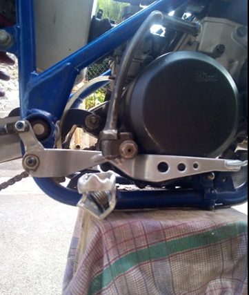

Montage final de la pédale de frein et des cales pieds repeins

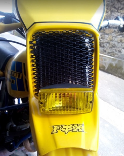

Toujours a la chasse au poids et en attente d'une vrai plaque avant de KTM que j'ai trouvé,changement de la grille acier par une en alu déployée
